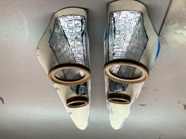

manjsi pred kratkim zakljucen projektek stebrickov za Forx S-max. Stebricki bodo instalirani v zgornji del prednjega stranskega trikotnega okna. Spodnji del stekla je moral ostati neblokiran zaradi pogleda na cesto. Par slikic izdelave:
Zvocniski sistem 3-way Hertz mille Legend
izdelava osnove
izdelava krog nosilnih ringov za zvocnike
dodan antivibracijski materijal na stene panela
postavljeni ringi za zvocnike
panel je zaprt
apliciran in zbrusen primer
pobarvani in pripravljeni za vgradnjo, v notranjosti panela so razni absorbcijski materijali - 3 razlicni
LP!

Najprej šprickit zbrusen do 2000 in v tem primeru visokotemperaturna teksturna barva, drugace pa vsi projekti zakjucijo pri licarju

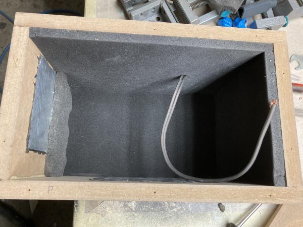

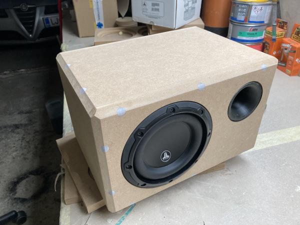

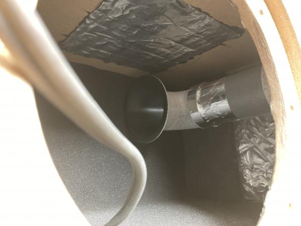

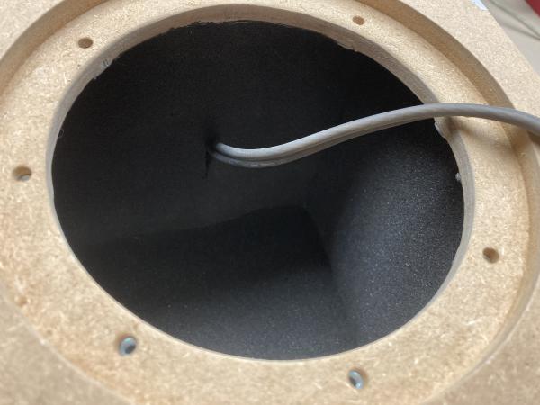

cez weekend je bila narejena majhna portana skatla za JL AUDIO 6w3V3 za pod sovoznikov sedez. 10 litrov, aeroport, stojne matice, Silent coat damping plošče, 1,5 cm pena, pobrani robovi pod 45 stopinj, CNC razrez...
