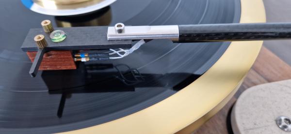

Včeraj in danes sem skompletiral ročko po vzoru ViV.
Uporabil sem mojo težko DIY"mehanizacijo", ki deluje na podlagi dveh magnetov in vrvice(Schroeder). Ročka je bila izdelana specialno za odjemno dozo Denon 103 ali podobno z nizko complianco. Moral sem preračunati na novo underhang, ker je moja ef.l.330 mm in ni ravno dimenzij kot to predvideva g. Akimota za svojo 13". Niso posebne razlike v številkah, oz. mm, ampak pri teh zadevah pa se take podrobnosti in natančnost hitro obrestuje..
Tako na prvo, presenetljivo dobro deluje in se zelo dobro sliši. Seveda, sledijo preigravanja, poslušanje in primerjave. V planu je še ena, nekoliko krajša. Akimoto ima 3 modela 7", 10" in 13". Nekoliko sem skeptičen na mere, ki so v mm na njegovi strani. Me prav zanima kakšna bo razlika.
Za sedaj, tako kot je v uvodu, adijo skating in ostalo kaj je okoli tega.

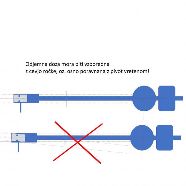

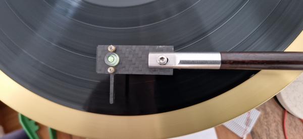

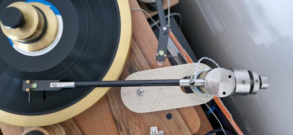

Zmontirani in nastavljeni še dve ročki, 300 mm. Na 2. ročki imam Ortofon OM20 in ostale MM odjemne doze, priklopljene na HEED QUASAR. Na krajši drugi pa Denon DL 103, ne R, ampak prvotno verzijo v panzerholz ohišju in 14g teže, priklopljeno na VALABa.
Po obsežnem testiranju, lahko zaključim, da mi je ta način nastavitve ročke in odjemne doze zvokovno bližje, kot pa standardni "offset". Pri nekaterih ploščah sem imel občutek, kot da to ni ista plošča od prej, npr:Elvin Jones, enja:ENJ-80661 AAA, It Do'nt Mean A Thing..., Side Two:A Change Is Gonna Come... ali pa Arne Domnerus, Proprius,PROP 7744,Antiphone Blues.
Na koncu testiranja sem tudi ugotovil, da je nula pozicija idealna 87 mm od sredine spindla proti zunanjosti. V nekem tekstu od K. Akimote, sem prebral, da je ta odmik lahko +-5mm, da ni neke razlike.
Tudi precej enostavnejša nastavitev, čeprav sem imel pri eni od ročk nekaj težav glede antiskatinga. Namreč, konice za vertikalno gibanje so tudi v "offset" poziciji, kar pa ima določeni vpliv na horizontalno gibanje ročke in sem to moral skompezirati na nulo. Za popolno gibanje ročke bo potrebno premakniti vertikalne konice na drugo mesto.
Priporočam vsakemu, ki to lahko počne, posebej pa to velja za enostavne pivot ročke, za poizkus. Nekje na spletu sem našel nekoga, ki je enostavno odjemno dozo dal na zunanjo stran šela in jo pritrdil samo z enim vijakom. V opisu je bil toliko navdušen, da se je lotil izdelave druge ročke. Po moje, za verjet.
Ravna nastavitev Denon 103...
in "offset" Ortofon + ravna Denon:

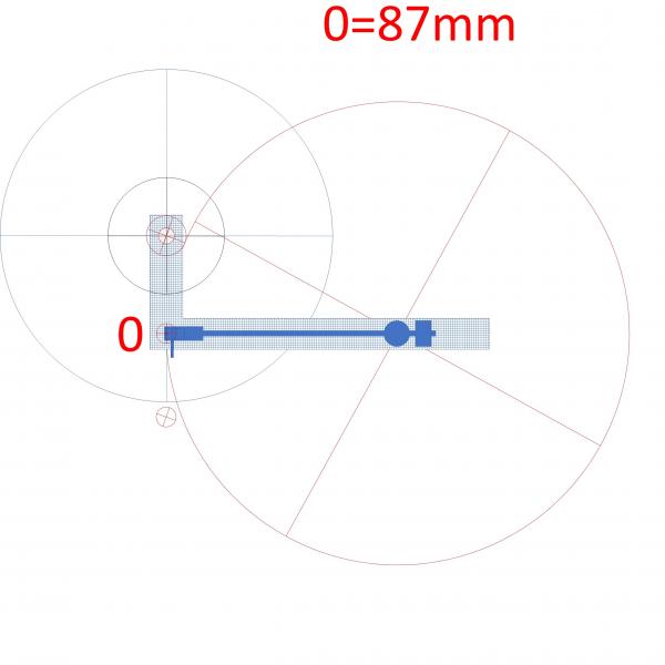

Zdaj, ko je ničelna pozicija določena, vsi tisti ki se hočete pridružiti "oranju", ni treba nič vedeti o matematiki, to sodi v računstvo 7. ali 8. osnovne. Če imate možnost manipulacije z ročko, zadostuje milimeterski papir. Luknjica velikosti 7.2 mm in na isti črti, 87 mm od sredine, luknjica za iglo, pravokotno na to linijo postavite ročko in to je to.(slika) Nobenega underhanga ni potrebno računati in pozabite na Pitagoro. Če pa koga zanima koliko bi bila potrebna ef. dolžina ročke za minimalna odstopanja, da igla "potuje skoraj ravno" po liniji radija, mala malica, ca 3m in kakšnih 20 cm, tako za informacijo, če bi si kdor kaj takega omislil. Vsekakor, nasadilo od običajne metle bi bilo prekratko.
