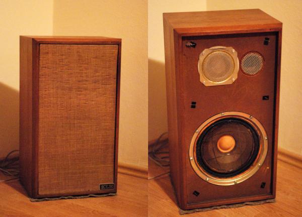

Imam KLH 33. Visoki so 59 cm.
Kakšna višina stojal bi bila primerna?

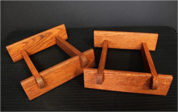

Kaj naj s takimi lesenimi stojali? Saj dvignejo zvočnik le za kakšnih 5-10 cm... Je mogoče finta v naklonu?

seveda je finta v naklonu...verjetno si JBL ni brez veze omislil taka stojala...in tvoji zvočniki so nekje v gabaritih JBL monitorjev...finta je v tem da te nič ne stane...pobereš eno dilco pri mizarju...žago najbrž imaš...malo brusnega papirja in gremo...če pa nisi zadovoljen, vse skupaj v peč in "nikome ništa"...

Mogoče pa res poizkusim s temi stojali, bi jih znal narediti.
Če pa ne bo razlike, pa res pristanejo v peči.

Sem našel stran z merami.... Jbl wooden stands
