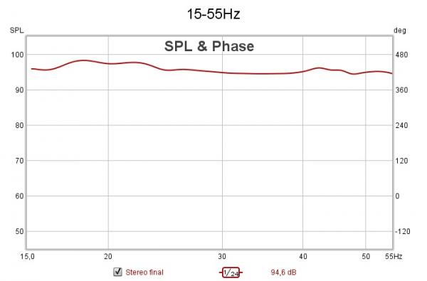

Več ur dnevno (in več mesecev) sem testiral različne postavitve in nastavitve. Vsak subwoofer ima tako svoje nastavitve glastnosti, faze, polaritete, low-pass in high-pass filtrov. Na koncu pa še časovni zamik za zadnji par. Sprednja zvočnika ne uporabljata nobene rezne frekvence ali ostalega procesiranja in igrata polni spekter.
Surround uporablja samo časovni zamik, vsi subwooferji pa imajo enake nastavitve.

Uporaba štirih subov ima svoje prednosti v enakomernejši porazdelitvi odbojev brez konic in lukenj v spektru in posledično bistveno boljši resoluciji basa. Slednje tudi zaradi tega, ker se z večanjem premikov membrane resolucija zmanjšuje, popačenja pa večajo. Tako se obremenitev posameznega suba razčetveri, celota deluje lahkotneje, da o dinamiki ne govorimo. Boljša resolucija basa tudi manj izziva probleme akustike prostora, je lažje krotiti probleme.
Je pa potrebno ogromno delo to fazno uskladiti in verjamem da bo do definitvne nastavitve še kakšna sprememba, a možnosti so dane.
Ali bi z enim samim, še večjim subom dosegel podobno? Verjetno ne, vsaj kar se porazdelitev odbojev tiče ne.

Ne, en sub ni bil dovolj. Vsaj dva. Trije so dali že kar dober rezultat. Najbrž bi se dalo ostati na treh, ampak s štirimi je več manevra in manj bremena. Je pa to odvisno od situacije. Lahko zadoščata že dva, morda celo eden.
Uskladitev je naporna in zamudna, drži. Z novejšo/drugačno opremo bi šlo malce hitreje, ko lahko vse krmiliš preko računalnika. MiniDSP ima en tak čeden izdelek, stane 200 dolarjev in omogoča krmiljenje štirih subov. Idealno za surround in stereo sisteme, saj lahko uporabiš poljuben predojačevalnik.

Kako nizko pa igra?
gerchy
Prispevkov: 672
Kraj: 01
PrispevekObjavljeno: Sob Mar 14, 2020 17:30    Naslov sporočila: Odgovori s citatom
Običajno merim od 15 Hz, kolikor je tudi najnižja deklarirana frekvenca subwooferja.
Prispevkov: 2523
PrispevekObjavljeno: Sob Mar 14, 2020 19:32    Naslov sporočila: Odgovori s citatom
Odlično. Very Happy

Gerchy, kaksen mikrofon pa uporabljas na 15Hz?
A.
gerchy
Prispevkov: 672
Kraj: 01
PrispevekObjavljeno: Ned Mar 15, 2020 11:31    Naslov sporočila: Odgovori s citatom
UMIK-1
