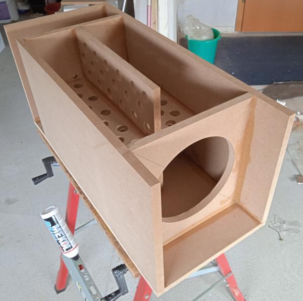

LightBit je napisal/a:
Driver: Dayton Audio SD270A-88
Material je 16mm MDF.
Bo zaprta škatla in je takih dimenzij kot je prostora, kjer bo stal ne glede na to kako ne-optimalno je. Za finiš bo pohištvu ujemajoč furnir.
Slikano v ležečem položaju brez ene stranice da se vidi, kako je notri.
Zgornji predel je ločen prostor za ojačevalec. Spodaj bodo izrezane odprtine tako da bodo ostale samo "noge".
