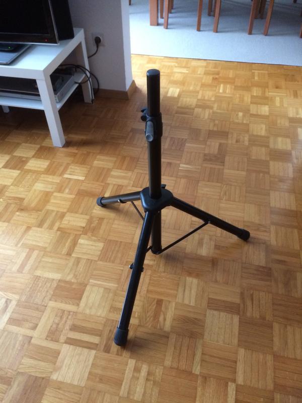

Nato sem raje kupil na Ebay večje K&M za 22€, prišli so v resnici obautno veliki (180cm), zato sem jih razžagal in zmanjšal. Zdaj so mi v redu. Na zvočnik se zvrta spodaj luknja in prišraufa prirobnico za 35mm, katera sede na palico stativa. To imaš lahko za več tipov boxov. Jaz imam od 30x30cm pa do 68x35cm velikosti spodnjih plošč, teže pa do 32kg na box. Se da izvleči palico in prilagoditi višino. Danes sem šel na kmete zvrtat in zrezkat luknjo v spodnjo ploščo boxov, pa bo. Predelam še dva para in probavam, kadar hočem.
Stojalo:
