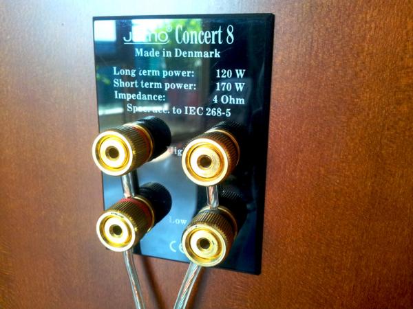

Da, zvočniki imajo bi-wire konekte.
Kako pa pravilno naredim brike iz istega kabla? Embarassed
Prispevkov: 1462
PrispevekObjavljeno: Tor Dec 11, 2012 16:30    Naslov sporočila: Odgovori s citatom
Sedaj imaš najbrž en tak "kukr" pozlačen plehek iz mesinga med plusoma in minusoma za visokotonec in mid-bas. Ta dva mostička sedaj nadomestiš s cca 10 do 15 cm dolgima kosoma enakega kabla kot bo kabel od ojačevalca do zvočnika (npr. nov Qued). Za vsak zvočnik posebej, jasno. Domnevam, da boš itak kupoval na meter in ne tovarniško terminiranega. Je boljše in cenejše.
