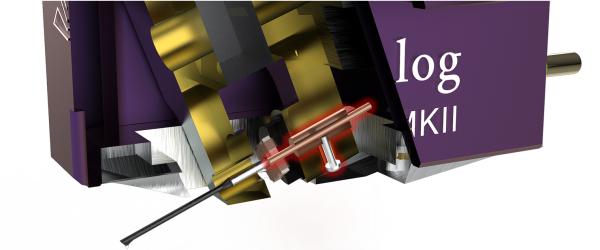

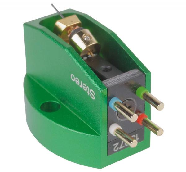

PrispevekObjavljeno: Pon Avg 11, 2025 21:48    Naslov sporočila: SkyAnalog Green G1 Odgovori s citatom
Te dni, ko marsikateri iz tega foruma lenari nekje na morju ali v hribih ob primerno mrzli osvežilni pijači, sem jaz dobil novi pripomoček. Sliši na ime kot je že v naslovu: Skyanalog, MC odjemna doza. Povsem neznano ime iz daljnjega vzhoda(Kitajska), sevede za nas navadne zemljane.V svetu audiofilstva pa zelo uveljavljeno ime. Več najdete na spletu. V svojem katalogu imajo kar nekaj MC dozic, od čisto poceni M1 do najdražjega modela Diamond 25th.Vmes je cela paleta MC od 1000€-3000€-6000€., za vsakega se najde nekaj. Jaz sem izbral cenovno vstopni model Green, 600€.Barva podobna VDH The Frog, zelena, kot zelena žaba. Zelo zanimiv izdelek. Skratka, teža glavice je 10g, boron cantilever, eliptična igla, optimalna obtežitev 1.1-1.5(1.35g),0.35mV, priporočena obremenitev 100-470 Ohm, dinamična complianca 12 uM/mN(več: https://skyanalog.de/skyanalog-p1g.html).Težko rečem, kam naj bi to čudo uvrstil. Cenovno jo ne morem primerjati z nobeno odjemno dozo, kajti cantilever je boronov, tehnična zasnova drugačna od vseh MC odjemnih dozah, razen iz naslova, glasbeno tudi ne. V načrtu imam nakup Modela G2 ali G3 iz iste hiše, morda takrat.Imam kar nekaj spodobnih MC glavic, toda ta res izstopa. Glasbeno je zelo blizu CAR 30, morda še bližje AT33/PTG2.Zanjo sem moral prirediti ročko, namreč, "zajambrala" je pri nekoliko težji ročki, in če sem jo hotel spraviti v red, sem moral zvišati težo na 1.8g, kar pa ni nič navadnega (po zagotovilu distributerja iz Nemčije), vendar se ob tej teži zvok nekoliko poostril. Po zamenjavi ročke je steklo tako kot je tudi predvideno, že od 1 grama optežitve je kar plavala po celotni plošči, brez preskakovanja ali hreščanja. Glavo ni težko namestiti.Ima vrezane standardne navoje M2.5mm, je dokaj pravokotno-paralelnih linij, slike v prilogi. Odličen zvok za malo denarja!Priporočam, ob predpostavki dobro uštimanega gramofona in phono stagea!
Nikar vas naj ne odvrne made in China, izdelava je vrhunska!
Nekaj slikic iz nastavitve:
Popolnoma vodoravno, navpično(azimut,VTA) poravnano v vseh smereh.

Podatek za complianso 12 uM/mN velja najbrž za 100Hz. Model G-2 ima ta podatek 13 uM/mN, izmerjeno pri 10Hz pa znaša 19 uM/mN ( z ročico ef. mase 13 g. )

boron kantilever pa navadna eliptična igla......malo čudna kombinacija, če je res ,kar težko verjamem, na svetu je za na prste naštet proizvajalce kantileverjev in vsi kupujejo to osnovo pri njih ampak eliptočne igle v boron kantileverju še nisem zasledil, lahko da se motim

Zelo pomembna je nastavitev teže oz sledilne sile(tracking force), čim bližje proizvajalčemu priporočilu. Pomembno je tudi, kje je teža izmerjena. Dva cm nad ploščo ni isto kot na plošči. Jaz imam tehtnico tako prilagojeno, da je meritev v višini plošče, sama tehtnica pa kalibrirana v bližnji apoteki in je odčitek 100% natančen.
Preverite sledilnost svojih dozic, tudi temperatura vpliva na korektnost!
