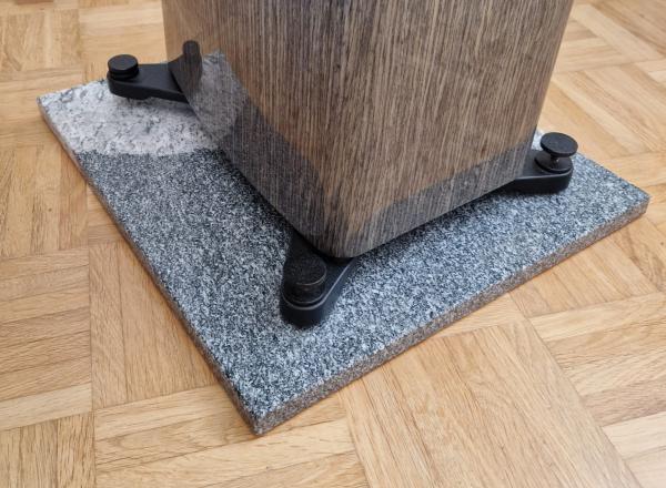

Prebral sem veliko člankov na temo ali postravit zvočnike na špice ali na gumijaste nogice. Zdaj imam prvič imam samostoječe zvočnike Triangle Borea BR08. Zvočniki imajo lesen podstavek, na katerega se lahko privije špice ali pa samolepilne gumijaste podložke.
Za začetek sem zaradi lažjega premikanja po parketu zvočnike s podstavkom dal na 4mm debelo plutovinasto ploščo. Danes pa sem podstavke prilepil gumijaste podloške in jih dal direkt na parket. S tem nisem zadovoljen, ker se zvočniki precej zibajo in niso stabilni.
Najraje bi jim privil špice in jih dal na lepo polirano granitno ploščo.
Kakšne so vaše izkušnje s parketom?
Montiran špice in dam spodaj podloške?
Dam pod špice pluto? Kamnito ploščo?
Če kamen, kaj priporočate?
Vem, da je zadeva odvisna od sobe, zvočnikov in ušes, ampak nekaj rabim za začetek.

Moja zvočnika stojita na špicah in na 2 cm debelem granitu. Pod vsako granitno ploščo 4 blazinice (v vsakem vogalu) iz filca za zaščito parketa in za lažje premikanje.

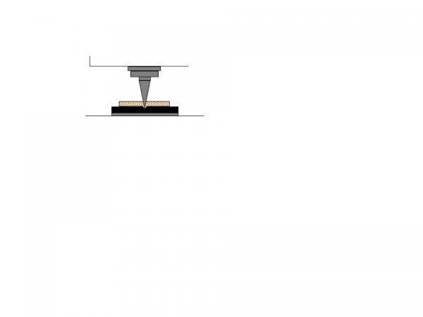

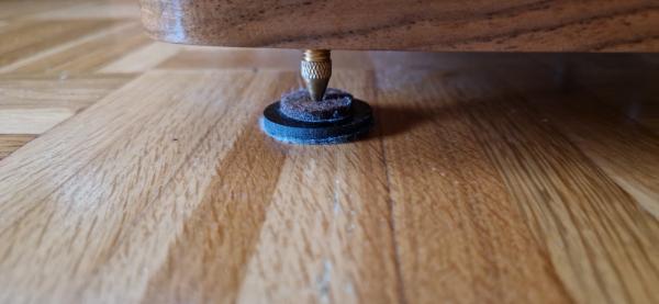

Zelo enostavno(tako pri meni). Podloška 4x40 iz carbona pod njo 2mm filc in na njej tudi(lahko tudi pluta), ko premikaš, da ti ne zdrsne.

Jaz imam zvočnike na špicah zapičene v parket.
Dokler sem jih pa vozil po sobi levo desno gor dol, sem imel pa spodaj tudi stare mikice.
