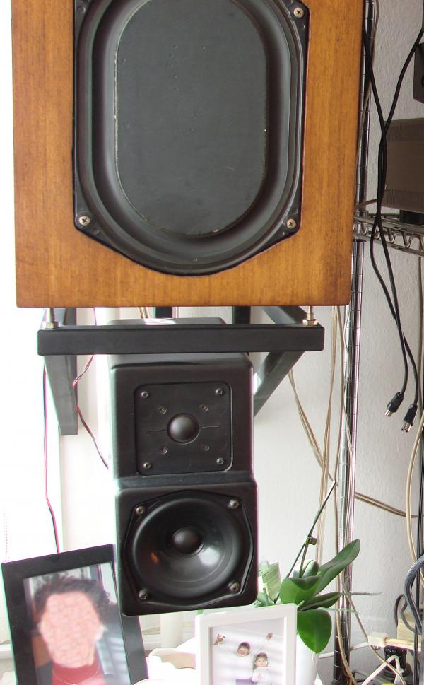

Za bookshelf je omejitev, da ne sme imeti backfireing bas reflex luknje, več vredna kot neko širjenje od zadaj od stene na stojalih. Sploh se zdaj postavlja boxe čim bližje steni zadaj. Linkwitz je veliko učil o širjenju zvoka, nekako s čivavami pa se ni posebej utrujal. Je pa tudi mene zastrupil s svojimi KEF sateliti (LS3/5) in B139 wooferjem, kar sem ga nadgradil davna leta nazaj s TL škatlami in pripravo na aktivni pogon.
Linkwitzova dnevna soba:
Moja izvedba iz leta 1988

25 let so bili na steni na stojalih, aspuh pod strop, TL na iglah, sateliti na plošči malenkost toe-in. Nepozabni 3D.
