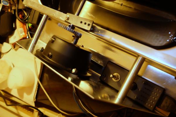

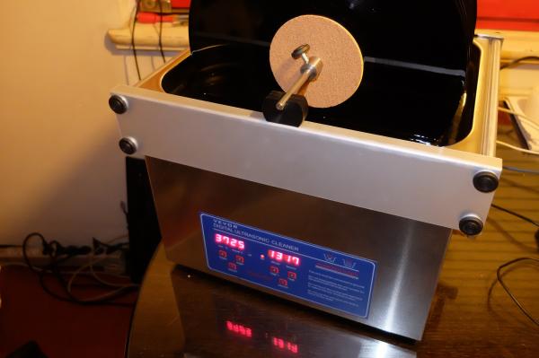

nek_do je napisal/a: | Prejšnji teden sem tudi odnesel nekaj plošč iz svoje stare zaprašene zaloge na ultrezvočno čiščenje. Plošče mi je očistil na svoji novi pridobitvi naš soforumaš @Les Rockets, sicer velik, če ne kar največji poznavalec disco glasbe pri nas. Seveda posledično tudi z mega zbirko plošč tega žanra.
Dodatek z mehanizmom za samo čiščenje je naštudiral in izdelal sam. Učinek čiščenja pa kot dobro vemo je enkraten. V kolikor bi delal reklamo na Topshopu bi napisal "bolj so usrane bolje jih očisti."

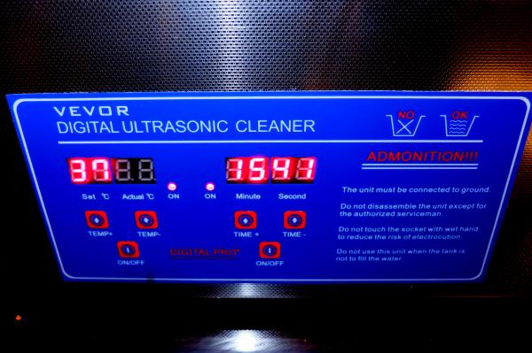

Nabavil sem 6 literski digitalni ultrazvočni čistilec za gramofonske plošče. Sedaj me čaka nadgradnja sistema.
Zanima me, če ni skrivnost, katere sestavine so potrebne in kakšno je razmerje mešanja. Destilirana voda, izopropilni alkohol in nek detergent..
Koliko časa traja čiščenje in na kakšni temperaturi? |

Nekje sem zasledil, da se doda na 5litrov dest.vode cca 200ml izopropanola in 5ml kodak foto-flo https://www.amazon.com/Kodak-Photo-Flo-200-Solution-16oz/dp/B00K335F6S. Ali ta alkohol škodi ploščam, oz. kakšna je razlika med učinkom po čiščenju. Čas čiščenja naj bi bil cca 10min, temperatura cca 35*C. Ima kdo izkušnje s tem?

UZ čistilec deluje fizikalno, zaniha molekule vode. Weting agent znižuje površinsko napetost vode, da se lahko plastika omoči z vodo in odplavlja drek v brazdah, sicer se odbijata. Alkohol je kemično gledano kislina (pH4) in ima enako funkcijo kot Ilfotol, katerega smo fotografi vsi uporabljali, Kodak material v SLO ni bil na voljo. Jaz bi verjel, da je Ilfotol zadosti kot dodatek, res pa alkohol prepreči izločanje kamna, ki pa ga po tvojih navedbah v destilirani vodi naj ne bi bilo. Je pa Ilfotol bazičen, enak Prilu za posodo, le peni se ne, pa bi ga alkohol vrgel na nulo (pH7).To je tako po kmečko. |

Home made ultrazvočni čistilec. Včeraj prvi test samo z destilirano vodo. Test s slabše ohranjenimi ploščami. Prasketanje ni povsem izginilo, ker so plošče res zdrsane, je pa zvok bolj razumljiv in lepše leže v ušesa.
1. čiščenje
2. sušenje
