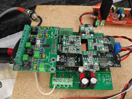

PrispevekObjavljeno: Ned Dec 09, 2012 12:23    Naslov sporočila: Odgovori s citatom
Pozdrav.
Večerno delo je dalo nekaj rezultatov in zaključkov.
Dac je dobil nov toroid 50W (hvala Andrej). 20w se je pregreval, Salasov shunt je namreč vlekel skoraj 1A toka. Lahko bi razvijalci Buffala razdelili na več napajalnih vej in več napajalnikov, ker sedaj to napaja le eden in dober shunt se greje in ga bom moral v ohišju pritrdit kar na veliko hladilo, da se ne bo pregreval. Ohišje bo tudi zaščitilo Dac pred sevanji, sedaj mi kdaj pa kdaj izgubi lock, ko se v prostorih prižge luč, ali kak drug porabnik.
Naredil sem 4Spdif input, low to TTL pretvornik, selektor za dig. vhode, in priklopil BNC vhod.
Malo sem še pregledal kako je z Trident regulatorji. Regulator za clock je močno osciliral in preko regulatorja je ripple potoval v vse ostale regulatorje in na maso. 47uf OS-CON na izhodu regulatorja in oscilacija izginila. Za previdnost so dobili še ostali regulatorji 10Uf na izhodu.
IVY izhodni del je spremenjen, SILMIC II napajalni kondenzatorji, filter dvignjen na 80khz (4,7nf), zamik faze je pod 10stopinj.
Najprej je bil na preizkušnji LME49720 v kovinskem ohišju. Zvok se je zelo spremenil. Postal je hiter, dinamičen, povezan, zelo resolutiven... a vedno dalje sem ga poslušal, sem čutil napetost in ostrino, ter malenkost preveč sterilen zvok, ki ga vedno čutim ob tem opampu. A vseeno je med top 5 opampi v mojem izboru na mestu izhodni buffer.
Nič, naslednji moj trenutno top amp bo potrebno nekako implementirat v smd mini prostor. Smd vezje je zelo občutljivo na spajkanje not in ven, zato je treba zelo pazit. Nekako mi je ratalo DIL 8 spravit v SIOC8. Gremo poslušat... nope nekaj ni bilo ok, zvok se je preveč vlekel, čeprav je bil precej na topli strani in nenapadalen, vendar preveč *kosmat*. Priklop osciloskopa je pokazal razlog...oscilacije na kvadrat. Brez povratnega kondenzatorja oscilira. Na srečo je 200pF na povratni vezavi rešil zadevo... oscilacije ni, šuma nikjer Smile
Zvok... Smile ostala toplina, barva zvoka, večji 3D, resolucija odlična, in ne duha o sterilnosti, ki me je motila pri LME49720.
DPLL nastavitev na lowest (spusti najmanj jitterja v dac a obenem najtežje najde lock), filter sharp ali low pa po okusu, low nastavitev igra bolj polno fluidno, malenkost se zameglijo detajli... nastavitev glede na sistem in okus.
Tako, mislim da bo to počasi to...potrebno ga bo še zmontirat v ohišje...
tu pa že vidim da se bo zalomilo... pustim se presenetit, ker ga je škoda da ne bi zmontiral v ohišje. DAC igra zelo dobro, bolje od mojega dosedanjega DSD1792.
Bom pa si sposodil predelan Minimax dac, da preverim če se motim.
P.S. Če se komu valja doma kako lično ohišje standardnih dimenzij, in ga proda se priporočam.
l.p.

PrispevekObjavljeno: Pon Dec 10, 2012 09:45    Naslov sporočila: Odgovori s citatom
"Capacitive loads greater than 100pF must be isolated from
the output. The most straight forward way to do this is to put
a resistor in series with the output. This resistor will also prevent
excess power dissipation if the output is accidentally
shorted."
Layout. Wink
