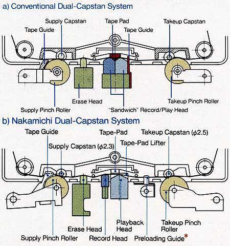

Obe gumici original preko www.platten-nadel.de, pinch rollerjev nisem menjal, bom pa še to naredil, pravkar sem jih naročil. Kakšno funkcijo imajo pinch rollerji?
Hvala, LP.
PrispevekObjavljeno: Sre Jan 27, 2016 17:26    Naslov sporočila: Odgovori s citatom
Pinch Roller pritiska na Capstan, ki je povezan s pogonom. Med obema pa gre trak. V tvojem primeru sta dva, ker je dual Capstan kasetar.
Si pa za prvo silo v kolikor niso Rollerji že toliko "znucani" pomagaš, da jih očistiš z vatiranimi palčkami ter alkoholom brez dotikanja s prsti. Mimogrede pa očisti še glave z drugo čisto palčko seveda.
