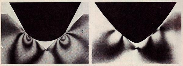

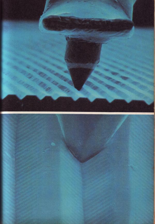

Mene je dejstvo, da vinilke z vsakim igranjem izgubljajo na kvaliteti zelo obsedalo, zato sem se precej ukvarjal s tem. Dejstvo je, da se plošče s poslušanjem izrabljajo. V bistvu ne gre za to, da bi se vinil izrabljal tako da bi ga igra postrgala ali kaj podobnega, pri analogni reprodukciji z gramofona gre za zanimiv fenomen, ko se izrablja trši material (diamant igle) in ne mehkejši (vinil). Plošče se izrabljajo zato, ker nastaja med kontaktom igle in stene zareze v vinilki, ki jo igla bere, trenje. To pa povzroča visoko temperaturo zaradi katere se vinil razteguje. Tako igla na svoji poti skozi brazde le te deformira. Plošča zato potrebuje po vsakem poslušanju nekaj časa, da se stabilizira in se brazde povrnejo v prvotno stanje. Nikoli pa se ne vrnejo v isto stanje kot prej, zmeraj ostane nekaj deformacije. Zato se plošča z igranjem izrablja.
Drug izvor popačenja vinilk je prah ki se nabere na plošči. Če pridejo delci prahu med vinil in iglo, ga bo le ta zapekla v mehki vinil.
Tretji izvor popačenj pa so mehanske poškodbe in zvijanje plošč zaradi nepravilnega skladiščenja ter sama izdelava plošče in uporabljen material.
Igla med igranjem - 100 X in 1000 X povečava:

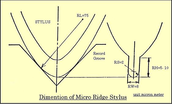

Ker plošče izrablja temperatura, ki ga ustvarja trenje med iglo in brazdami, mora biti to trenje čim manjše. Sicer ima o tej temi veliko ljudi različna mnenja, sam pa menim, da so poglavitni faktorji:
Masa igle oziroma efektivna masa celotnega vpetega mehanizma igle in nosilca – ta mora biti čim manjša.
Oblika igle mora bit takšna, da je čimvečja površina stika med stranicami igle in brazde (glej zadnjo sliko spodaj), saj se bo tako sila porazdelila in bo trenje manjše. Takšne igle so recimo Line Contact, Shibata, VdH … Z izrabljanjem diamanta bo igla tudi izgubila kontaktno površino, ta bo vedno manjša. To je najbolje rešeno pri Micro Ridge Line contact igli, ki ima ob straneh nekakšno grbo enakomerne širine, ki omogoša, da kljub izrabljanju ohranja obliko (to iglo ima Dynavector DV 17D3, pa Shure, Shelter, pa še kdo).
Trenje je manjše, če je sila pritiska manjša. Vendar mora biti gramofonska glava prilagojena za sledenje pri manjši sili (kot recimo SoundSmith, Vdh, Shure …). Če je priporočena gazna sila recimo 2 – 4 g, potem ne moremo nastaviti na 1 g, ker bo še slabše, saj sledenje ne bo potekalo gladko in igla bo najverjetneje iztirila.
Geometrija sledenja – ročka in igla morata biti nastavljena optimalno – vsak odstop bo povečal trenje ali kakorkoli drugače vplival na obrabo. Tudi z napačno nastavljenim antiskatingom lahko povzročimo škodo – glede tega so najboljše tangencialne ročice.
Na odpornost plošč na izrabo vpliva tudi kvaliteta plošče. Ta ne sme biti ekscentrična ali zvita (to se dogaja, ko dajo ploščo prehiotro iz kopirne preše). Vinil mora biti čimboljše kvalitete (homogen, narejen iz majhnih granul in deviškega vinila, pravilno elastičen). Stare jugoslovanske licenčne plošče so bile naprimer narejene iz zelo slabega vinila, posebej tiste iz 70tih in so zato takoj začele šumeti.
Primerjava trenja na kontaktu med navadno eliptično iglo in Shibata iglo z večjo površino kontakta:
