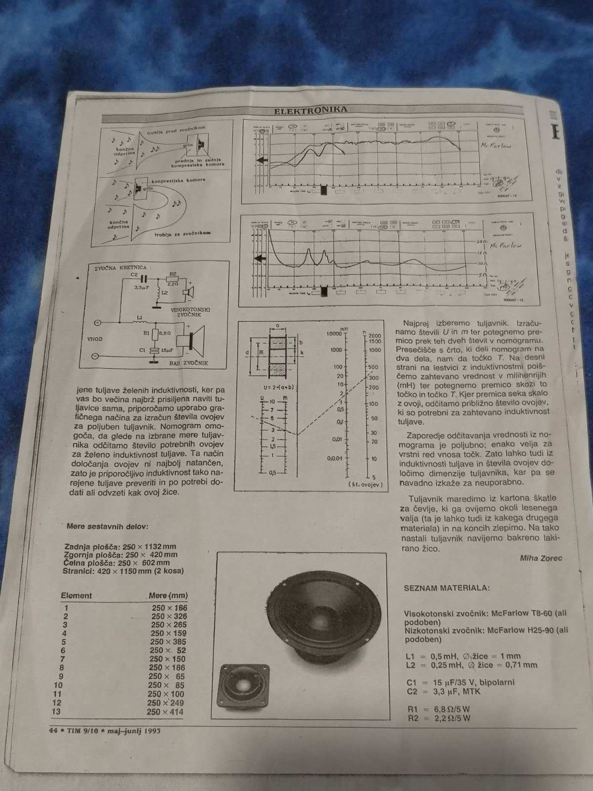

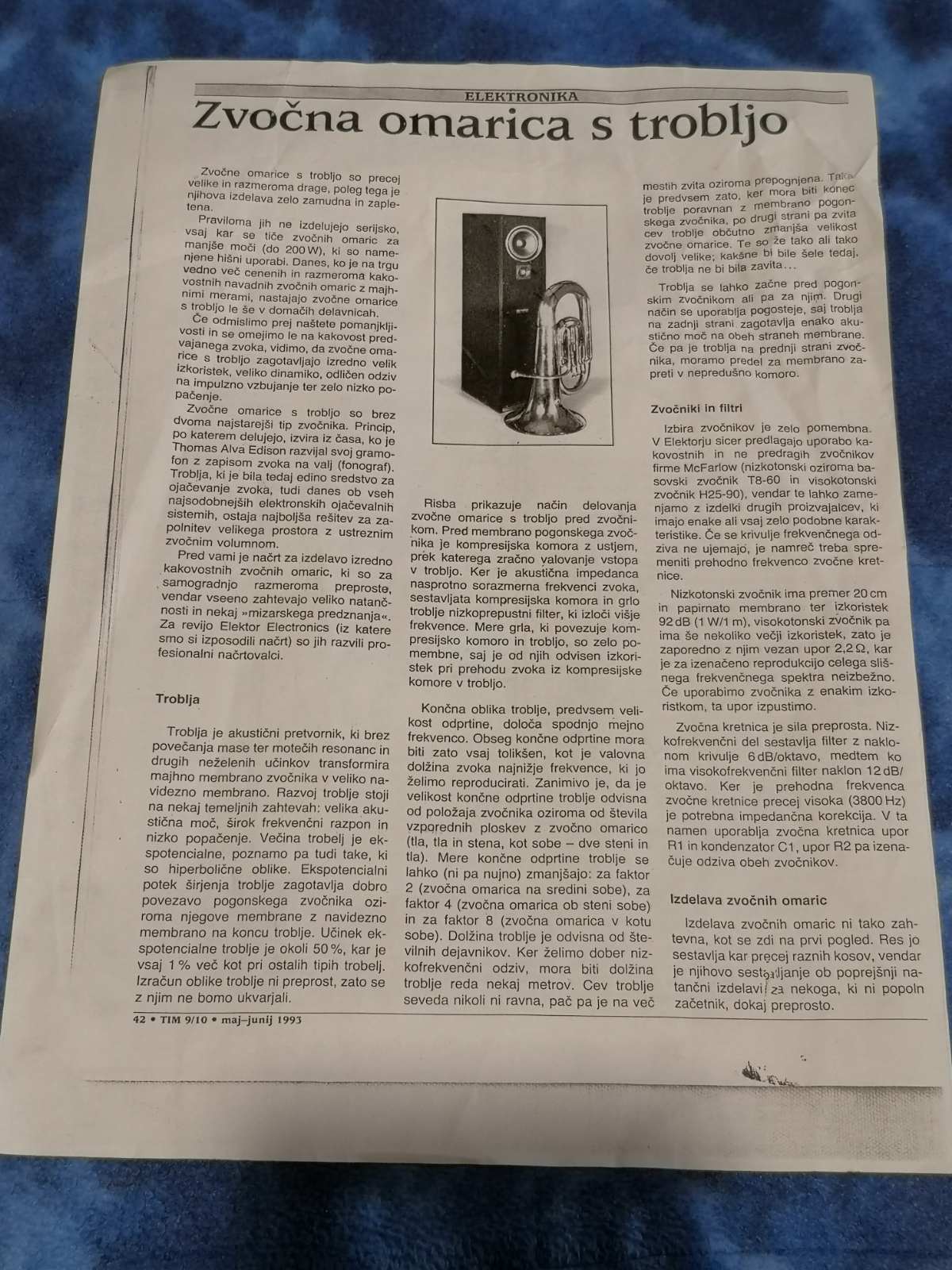

Lepo pozdravljeni,
po 20 Letih bi si želel zamenjati driverje v zvočniku. Omarice so samogradnja po načrtu iz TIM-a. Prilagam slike.
Imam možnost vgradit tudi srednjetonec v kolikor bi bilo potrebno.
Prosim pomoč kaj izbrati, da bi dobil nizki mehek bas pri tihem poslušanju in pa šus ko nažgem kakšen rock (šuš - podobno PA zvočniku.)
ojaččevalec pioneer a 717 mark 2.
Te moje stare sem zamenjal z yamaha 777 omaricami ampak ni to to.
Iščem driverje in kretnico.
Hvala vsem za čas in trud pri odgovoru.

Verjetno boš težko dobil take driverje. Jaz nisem niti našel podatkov (se sicer nisem prav trudil).
Brez takih driverjev je načrt na žalost neuporaben.

Škatle so itak že narejene. Oznake driverjev so v Timovem tekstu žal zamenjane. Gre za cenene zvočnike najnižjega ranga. Srednjetonca ne moreš vgraditi, ker ni komore zanj, v škatli je le bas horn. Lahko ti posodim bas zvočnike 20cm, ki so malo boljši. Pomanjkanje basa se da pokriti z linearizacijo v signalni veji. Vezje za probo (Linkwitz) ti je na voljo v škatli in deluje. Se pa dobi na Ebay po par EUR tudi namenske zadeve:

Original članek je tu:
http://gkdv.se/pub/material/electronics%20magazine%20and%20such/Elector/Elektor%20Magazines%20(upd.%2019-03-05)/1990/05%20EN199005.pdf
pdf stran 8-11; v reviji pa stran 20-23
woofer je T8-60
ps: noče poplaviti napis, tako ne najde povezave. Ne razumem zakaj, ker jaz to vidim na ekranu. Sicer pa je slovenski članek v bistvu prevod originala z izpuščenimi podrobnostmi.

Podatki za basovca: https://www.hififorum.nl/index.php?topic=15559.0
Če sem prav razbral, kolikor sem razbral bi bili teli morda primerni: http://www.loudspeakerdatabase.com/search/8.0_size_in_8.0/30_fs_50/0.30_qts_0.40/50.0_vas_70.0/7.0_xmax_42.5

če daš potem slike, se že v prvi vrsti prikaže slika članka, ki ga je podpisal T.Giffard.

Ja vgradil bi kateri koli zvočnik, samo da bi to igralo za moje uho. Jaz sem sicer gledal visaton 200 AL serijo.
Seveda ne poznam zvočnikov in ne vem kaj bi bilo najbolje. Sredjetonec bi lahko vgradil pod visokotonec, tam je zaprta komora med elementi 1, 14, 4.
Nekako bi raje investiral v te zvočnike, ker odkrito ne vem katere bi izbral, da bi dosegel to kaj si želim.
Če ima kdo predlog katere zvočnike izbrat, kakšno kretnico in mogoče še kakšen filter, bom z veseljem upošteval

8" woofer je ravno kompromis in ob ustreznem znanju prenese teranje do 2,5kHz. Konstrukcija kište v rezultatu zvoka presega večino sodobnih pokončnih kišt. Je še danes aktualna zadeva, jaz pa bi najprej probal aktivno kretnico, po moje te bo na ryt vrglo.

Visaton AL 200 bi znal biti primeren. Če izbereš primeren visokotonec (z resonanco pod 1kHz), ne rabiš srednjetonca.

Tale ima precej drugačne lastnosti od tistih v načrtu.
