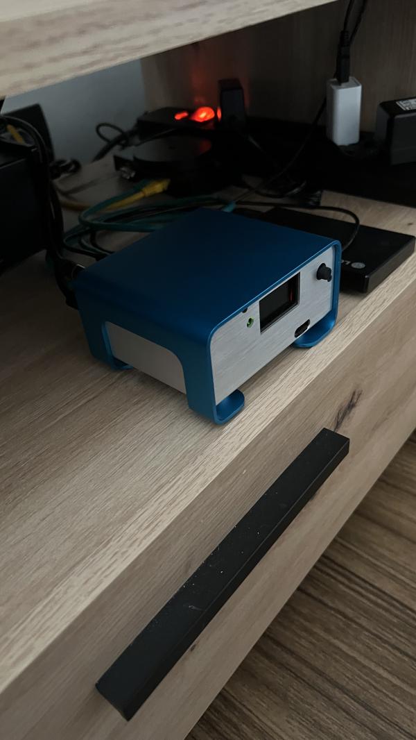

Šef(boss) je doma in po parih dneh igranja in nastavljanja zadeva špila. Probaval sem dva os-ja in sicer moode in volumio. Vsak ma svoje prednosti in slabosti. Muziko sem poslušal preko airplaya(apple music) zunanji disk(flac) in radio. Kvaliteta zvoka je dobra bo pa treba se še mal poigrat z nastavitvami. Zdele raziskujem kako je kaj z dodajanjem lcd-ja.

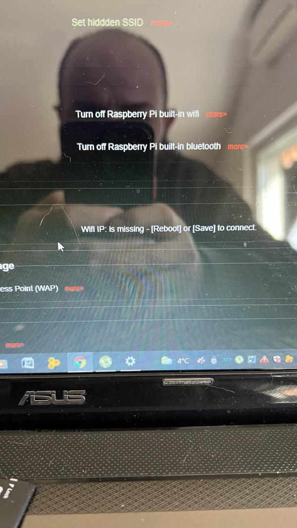

Ali ima kdo izkušnje z picoreplayer-jem. Nikakor ne morem dobiti wifi ip-ja. Z moode in volumio nimam problemov.

dule80
Prispevkov: 209
PrispevekObjavljeno: Ned Mar 06, 2022 16:01    Naslov sporočila: Odgovori s citatom
S kablom dela ko pa hočem preko wifija pa ne dela in tako tud airplaya ne morem uporabljat

PrispevekObjavljeno: Ned Mar 06, 2022 22:54    Naslov sporočila: Odgovori s citatom
Tole si najbrž vse prebral in sprobal -
https://docs.picoreplayer.org/how-to/setup_wifi/

PrispevekObjavljeno: Tor Mar 08, 2022 00:13    Naslov sporočila: Odgovori s citatom
Prebral sprobal in stestiral. Problem wifi-ja je bil v tem da sem imel ruter brez passworda in me ni spustil naprej. Po popravkih sem uspešno dobil ip in lahko nemoteno pošiljal glasbo iz jabuka v picorplayer. Pojavil se je tudi problem pri priklopu monitorja preko hdmi-ja. Ni in ni bilo slike. Spet malo igranja in pri nastavitvah sem pozabil vstavit resulucijo ekrana. Po parih poizkusih sem zadel pravo in spet veselje v hiš. Če primerjam med moode, volumio in picoreplayerjem je slednji malce težje za nastavit ampak ponuja več kot ostala dva
