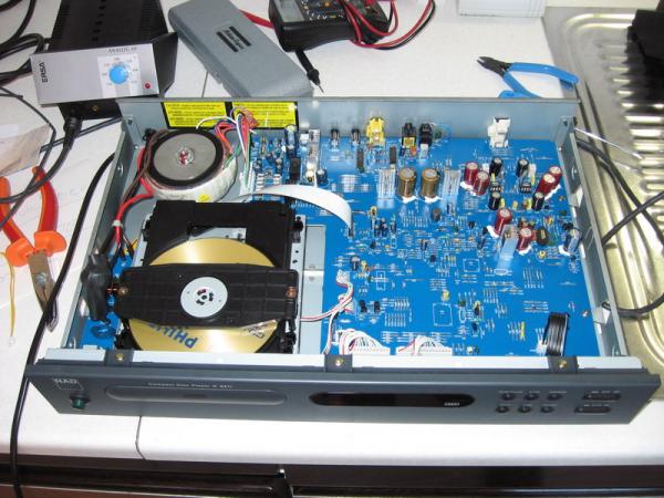

Evo, takole sem se lotil predelave NAD C541i predvajalnika...
Takole je zgledalo na začetku....solidna zadeva, kvalitetni elementi (Nichicon Muse in podobno, na izhodu originalno BB 2604 čipovje.
Potem je sledila "lepotna " preobrazba...Najprej zamenjava 1N4007 diod v analognem delu z Schottky diodami. Nato še odstranitev izhodnih "mute" tranzistorjev, ki naj bi povzročali fazna popačenja. Odstranil sem še 100uF Nichicon Muse elektrolite ter jih zamenjal z 2.2 uF Mundorf MKP-ji. Na koncu sem zamenjal še OPA 2604 z OPA 2134.
Rezultat je bil takoj očiten. Največji premik na bolje se je zgodil po zamenjavi elektrolitov z Mundorf MKP. Prej je občasno zvenelo malenkost bolj "zademfano", po menjavi pa je bil zelo očitna izboljšana transparentnost v srednjetonskem in še posebej v visokotonskem delu. Menjava OPA 2604 Z 2134 je prinesla še malenkost več transparentnosti in predvsem boljšo dinamiko ter kontrolo basa.
V zadnji fazi pred nekaj dnevi sem zamenjal OPA2134 z LM4562. Rezulat je bil takšen, da mi je skoraj daljinec padel na tla. Šokanten prostor, kontrola ter izredna dinamika je le nekaj od opažanj. V primerjavi z OPA2134 LM-jčki zvenijo precej bolj odprto v srednjetonskem območju z očitno izboljšanim prostorom. Največja odlika pa je "nenapumpanost" oz. bolj naravna reprodukcija zvoka. OPA 2134 je zelo dober čip, a včasih zna delovat kot kak "kompresor" zvoka, medtem ko LM zveni precej bolj umirjeno z poudarkom na srednjetonskem območju.
Pred dnevi sem moj nadgrajen CD player primerjal z tovarniškim NAD 524 od kolega in je bila razlika tolika kot bi bila iz drugega planeta. Enkrat bo treba še CLOCK zamenjat in potem smo pri koncu... Cool

No tako se eni lotijo in dobijo z nekaj znanja in vloženega truda zvok, ki se da primerjat ali celo prekaša dražje modele predvajalnikov.
Pohvalno. simpl in učinkovito.
Mogoče bi se lahko še poigral z nap. regulatorji, filtracijo ...., direktnim izhodom iz pcm1732 ker ni current dac ampak voltage out. dvemqa spodobnima rca izhodoma, Smisel ultamativnega clocka pa zna bit vprašljiv, glede finančnega vložka in reuzultata v nakup druge aparature.
Imam pa eno vprašanje... si mogoče primerjal zvok z opa627 ali ad797. tale lm je kar opevan čip in me mika da bi ga še sam poskusil. Mi lahko poveš vir kje si ga nabavil?
Je pa logično da se oba Nad-a po zvoku razlikujeta saj imata oba različna daca slednji torej pcm 1732 , 524 pa pcm1716.

PrispevekObjavljeno: Pon Maj 19, 2008 22:30    Naslov sporočila: Odgovori s citatom
DAVOR je napisal/a:
Mogoče bi se lahko še poigral z nap. regulatorji, filtracijo ...., direktnim izhodom iz pcm1732 ker ni current dac ampak voltage out. dvemqa spodobnima rca izhodoma.
Sem razmišljal tudi v tej smeri, a glede na to da v trenutni konfiguraciji uporabljam pasivni preamp sem buffer kar pustil na mestu. Glede napajanja...zadeva je kar korektno narejena z LM 317/337 regulatorji. Mogoče bi bil dosegel še boljši rezultat z kakim diskretnim regulatorjem, a glede na visok PSSR današnjih sodobnih op-ampov ne vem če bi bilo smiselno.
DAVOR je napisal/a:
Pred časom sem za preamp malo primerjal čipovje med sabo. OPA 627 ima zelo precizen a sterilen, mlačen zvok. Tudi LM ima precej značilnosti 627-ke le da ima še boljšo transparentnost in dinamiko. Predvsem v basu in dinamiki (tokovna zmogljivost???) 627 počepne pred LM -jem.
AD-jev žal nisem sprobal, ker nimam ustreznega adapterja. Če veš kak vir se priporočam... Very Happy
LM sem nabavil od kolega...drugače pa ga ima Farnell ter Partexpress (če se ne motim).

Zivjo audio_holic,
Lahko tudi pomeriš enosmerno napetost na izhodnem kondenzatorju, mogoče je tako majhna, da kondenzatorja niti ne potrebuješ. Še posebej, če imaš blokirni kondenzator na vhodu v amp/preamp.
Lahko pa se tudi poigraš z menjavo kondenzatorjev na pinih EXTL in EXTLR, če je v igri PCM1732 dac. Priporočene vrednosti na datasheetih so premajhne, proizvajalci pa se jih ponavadi držijo kot pijanec plota.

audio_hollic
Kakšna pa je bila konfiguracija preampa, in kje je v verigi bil poti? Je bila filtracija korektno narejena,,, vsaj 220nF direkt na čipu in kak tantal cm vstran?.. Včasih znajo isti čipi zelo drugače zvenet v različnih vezjih z različnimi napajanji.
No pa nadaljujmo prejšni post.
Se strinjam z EXTL IN R kondenzatorji, a mislim da so pri tebi že kvalitetni nichicon gold kar nima smisla menjat.... preveri ker nisem prepričan, drugače pa kak tantal plus kak mkp ne bo škodil... glede na 10ma izhod bo tam do 100uf dovolj... raje kvaliteta kot kvantiteta.
Sem pa nekaj spregledal... že zadnjič sem se čudil kako je kondenzator samo a izhodu.... a mislim da ni . Namreč za dacom vidim dva velika črna kondiča z dvema mkt jema (C376 in C328 če dobro vidim) ob sebi kar zna bit na izhodu daca. Sem skoraj prepričan.
Test vzami slušalke namotaj eno žičko na maso in na poveži nekam na ohišje na plus pa en upor 1kohm recimo in se dotakni vrha kondiča, če zaigra je na njem signal če rahlo poči je napetost.
Nato lepo Mundorfa na tole mesto (prej preveri izhodno impendanco, oz kakšen je upor iz signala ne maso pred LMom). Če je nad 50Kohm je ok če ne boš moral malo povečat kondič, ker ti zna malo base porezat, za čipom pa nič več. Ker če nimaš diy končne totalno dc free ima tovarniški zagotovo enega na vhodu. Če greš dalje lahko en vhod oz. vhodni kondič nekje na preampu končne ali
integrirca odstraniš. Tale Lm ima zagotovo offset okoli 0,1mV, kar je skoraj nič. Preveri z instrumentom. Zvrtaj lepo 2 izvrtini in poveži iz izhoda z 50ohm uporom čip in nove rca izhode te uporabljaj za pure out.
Cinaj z WBT cinom, na nižji temp. ker je neverjetno kako se sliši drugače če ga preveč segreješ-pregreješ...mehko temno,leno in *pocasto*.
Zvrtaj še lepo en luknjo za euro vtikač, da boš lahko kak kvaliteten kabel gor pripopal, poiščeš fazo in jo označiš na vijaku da ne boš vedno razmišljal kje je faza.
Upam da nisem zakompliciral... Smile
Veselo na delo.

PrispevekObjavljeno: Sre Maj 21, 2008 00:23    Naslov sporočila: Odgovori s citatom

Meni se OPA 2604 ni zdel niti slab niti dober ampak zdaj se enostavno ne more več primerjat z LM-ji. Zadnjič sem za štos poskušal dodat malo več gaina na preampu in sem za potenciometrom vstavil 2604 (je bil pač pri roki) z ojačanjem 2, rezultat je bil pod pričakovanji - slabša dinamika ter manj naravni zvok.
Edino nekaj je potrebno pazit: LM 4562 niso ravno "plug & play" kot npr OPA "bratje" iz BurrBrowna. Precej folku je zadeva tudi malo zaoscilirala.

Bentiš, pa res. Rolling Eyes Sploh ga opazil nisem vraga. 100uF bypasan z 220nF. Signal gre iz PCM1732 direkt na prej opisan kondenzatorski par nato pa preko 3.6k upora na invertirajoči vhod prve polovice op-ampa...
Bi bil 2.2 uF dovolj na tem mestu?
Drugače pa ima moja končna že vhodni kondenzator tako, da bi ga lahko komot zaobšel. Problem bi lahko nastal ob menjavi ALPS-a z kakim relejsko kontrolo glasnosti (pokanje..)

Pozdravljen audio_holic
Tega za dacom, ne bi izpuščal. Tistega za čipom pa brez problema. 2.2uf se mi zdi zelo mala vrednost, vsaj 6,8uf bi bil moj izbor...itak je razlika v ceni mala. Lahko pa poskusiš in če boš imel občutek da basa ne primanjkuje, potem je ok. Si kaj razmišljal kaj se dogaja s signalom, ko pride na invertirni vhod?
Absolutna faza se obrne, in me zanima kaj menite vi kako to vpliva na zvočno sliko.???
Na enem forumu sem prebral, da je en tip ko je tweakal oppo-te kao opazil razlike...
Bom na yamadi probal nardit en buffer iz daca cs4360 brez neke filtracije, direkt na plus vhod pa mogoče kak irf naprej v a-classi, in ga primerjal z klasičnim dvopolnim filtrom na invertirnem vhodu.
