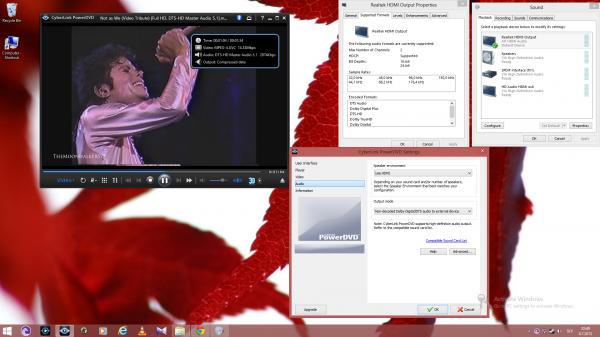

Pozdravljeni. Zanima me kako oz kaj počnem narobe da nikakor z nobenim predvajalnikom ne dobim DTS HD zvoka iz PC-ja...? Uporabljam ATI Radeon HD4850 kot zvočno kartico povezano v Onkyo HT-R548 AV recever preko hdm 1.4a standarda. Use nastavitve, ki jih uporabljam so razvidne iz slike. Prosim za nasvete in pomoč. Lp

Ali si poizkusil HD Audio HDMI out
Na tvoji sliki imaš vklopljen Realtek HDMI Output
Reciver bi moral prebavit DTS HD zvok.

Reciver mi podpira hd zvok, če hočem uporabiti drugi hdmi izhod moram fizicno prestavit hdmi kabel na integriran izhod iz osnovne plošče vendar tista zvocna ne podpira hdzvoka..pise realtech ker so driverji od njih drugace je pa to od ati radeon hdmi izhod.
