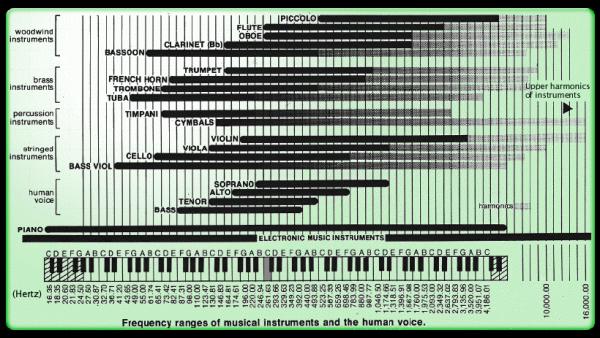

Zakaj je rez na 1000Hz čedalje bolj popularen, če gledamo frekvenčni spekter večine inštrumentov in človeški vokal je ta spekter ravno med 100Hz in 1000Hz, izven inštrumentov pa gre seveda zelo višje.
