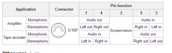

Imam star SABA HI-FI center l.1980 s krasnimi zvočniki. Sedaj pa bi rad povezal PC prek HI-FI. Le ta ima vhod (kolikor jaz razumem) DIN-5 (fotka) kjer poleg piše 'band'. verjetno vhod za zunanje komponente.
Se pravi potrebujem kabel iz 3,5 jack / DIN-5?
A je tak kabel možno kupit al ga moram sam sestavit?
Je tak kabel lahko dolg 10m?
Sam sem precejšen analfabet o zadevi, vem le da ljubim dober zvok.
Hvala za pomoč.

tak kabel bo pri nas malo problem najti, pa še na kak problem z maso z računalnika bš naletel.
PrispevekObjavljeno: Sob Jan 04, 2014 22:44    Naslov sporočila: Odgovori s citatom
Na ebayu je teh kablov ogromno dolgih tudi 10m.
Z maso pa ne bi smel biti problem tudi sam včasih priklopim laptop sicer ne z DIN temveč s činči ampak to nima veze.
PrispevekObjavljeno: Sob Jan 04, 2014 22:45    Naslov sporočila: Odgovori s citatom
Kabel si narediš sam:
PrispevekObjavljeno: Sob Jan 04, 2014 22:56    Naslov sporočila: Odgovori s citatom
Ma po moje se ne splača, da bi sam delal. Te bencin in materijal pride dražje pa še poštar ti domov prinese. Če pa nisi vešč lotanja tistih smotanih drobnih DIN-ov pa sploh.
