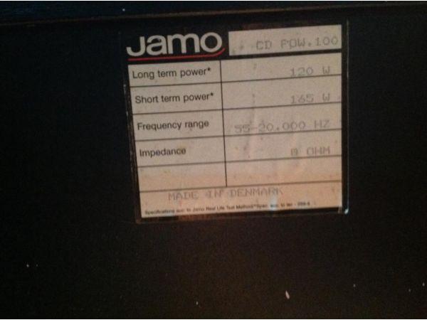

Zdravo!Zanima me samo koliko ohmov imajo ti zvočniki?

Kaj res nobeden ne ve?Problem je da na spletu ni nobenega podatka za njih!
BORA
Poglej uporabnikov profil Pošlji zasebno sporočilo AIM - AOL Instant - naslov
PrispevekObjavljeno: Sre Dec 25, 2013 10:54    Naslov sporočila: Odgovori s citatom
8 ohmov

Sem jih kupil danes in jih izmeril na izhodu kjer se priključi kabel in mi je pokazalo impedanco 4,2 ohma!
BORA
PrispevekObjavljeno: Sre Dec 25, 2013 16:12    Naslov sporočila: Odgovori s citatom
sabbath je napisal/a:
Ni tako preprosto kot si predstavljaš... Laughing
PrispevekObjavljeno: Sre Dec 25, 2013 16:15    Naslov sporočila: Odgovori s citatom
Ti si meril z multimetrom enosmerno upornost zvočnikov, impedanca zvočnikov pa je vse prej kot fiksna. To je kompleksna reč, ki varira s frekvenco in to krepko. Zato napisane impedance 4 ohm ali 8 ohm na zvočnikih ne jemati dobesedno, daleč od tega.
Če oba zvočnika zadaj na priklopih izvržeta podobno cifro in igrata okej potem se ne sekiraj. Wink

Gre se zaradi tega da ne bi uničil resivera ker tam piše upornost od 6-16!
BORA
PrispevekObjavljeno: Sre Dec 25, 2013 16:23    Naslov sporočila: Odgovori s citatom
Brez skrbi, ti kar priklopi. Tako kot ti je na kratko obrazložil audiofill, tako dejansko je. Jaz na primer, imam "6 ohmske" zvočnike, pa mi po "tvoji metodi" instrument pokaže 3,4 ohme. Wink
