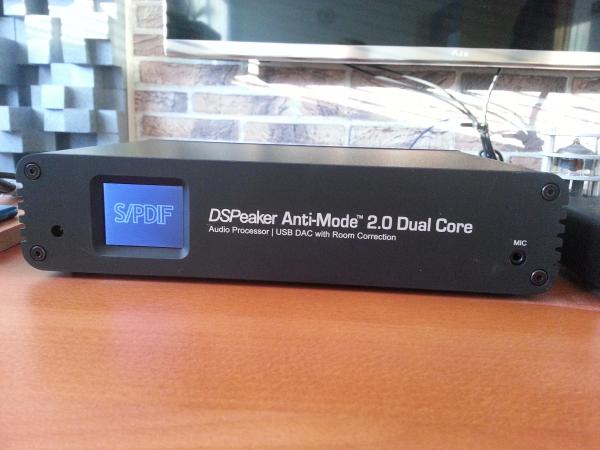

Glede na diskusijo, ki se tačas odvija v drugi temi - Nova igrača je doma...:
[quote="before"]Vsi, ki me poznate veste, da se, odkar sem se preselil, ubadam s problematično akustiko sobe v kateri imam postavljen svoj Hi-Fi sistem. Po dolgotrajnem iskanju rešitve problema, sem končno prišel do cilja. In to hipno, v trenutku... kar naenkrat! Ko sem že skoraj obupal in po ubadanju z raznoraznimi akustičnimi aplikati je rešitev prišla v obliki majhne črne škatlice, ki sliši na ime:
Gre v prvi vrsti za procesor za prilagoditev bas frekvenc akustiki prostora, katero naprava izmeri in nato umeri s pomočjo mikrofona in testnega signala, oziroma po proceduri umerjanja. Po opravljeni meritvi na.....
me zanima, ali se je kdo od forumašev kaj igral s temle močnim softwarjem - DRC , ki ga je pred leti napisal Denis Sbragion in omogoča vse živo optimizacijo parametrov akustike sobe:
