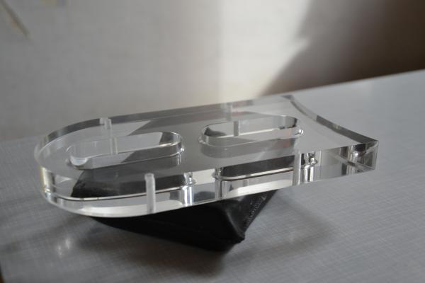

ne štekam te pogovore...v katerem stoletju vi živite ?...@slinch@ , a ti ne verjameš v sposobnosti naših obrtnikov ???...a misliš da Clearaudio ima posebne mašine za odrez yebene plastike ?....
to je platforma za mojo ročico , odrezana v Ljubljani...Gerbičeva 50a...Acrytech...(pečenko)....40 evrov...debelina 2 cm....navpične luknje sem sam izvrtal , zato so motne (bele)...robovi so ostri in se svetijo kot pasja moda...

Ne vem sicer kako se svetijo pasja moda, ampak tole izgleda odlično Smile
Bom jih obvezno kontaktiral.
PrispevekObjavljeno: Sre Avg 14, 2013 19:01    Naslov sporočila: Odgovori s citatom
Tocno... Laserski rez pleksija je tako gladek, da ga niti plameniti( plamensko polirati) ni treba.
