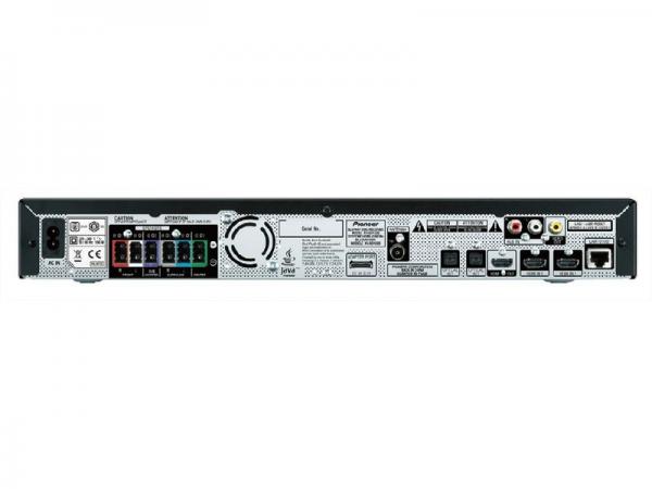

Imam podoben problem kot predhodnik. Pred kratkim sem kupila hišni kino Pioneer BCS-222 Izhodi:

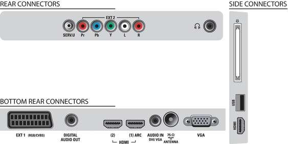

imam Philips tv Izhodi:
Pioneer BCS-222 ima ARC (audio return chanel). Povežeš TV (HDMI 1 ARC) in Pioner BCS-222 HDMI Out (ARC) s HDMI kablom. Verjetno bo treba malo pogledat nastavitve, da se aktivira ARC zvok iz TV-ja na Pioneerja.
Technisat bo treba povezat s skart kablom, izgleda nima HDMI izhoda. Normalno po scart kablu pride tudi zvok v TV in potem iz TV-ja po ARC chanelu do Pioneerja BCS-222. Glasnost se potem lahko uravnava s TV daljincem ali pa z daljincem od Pioneerja.
xbox360 povežeš s HDMI kablom na Pioneer BCS-222 na HDMI 1 vhod. Ko želiš sliko Iz xboxa na TV-ju mora biti na Pioneerju BCS-222 izbran vhod 1 zvok pa bo predvajal Pioneer.

jože hvala Vam za odgovor. sem včeraj si čas vzela in vse nastavitve pregledala. povezano je bilo prav problem je bil v nastavitvah.
tako kot ste napisali na hišnem je bilo potrebno nastaviti na ARC. malo me je zmedlo, ker pri prejšnjem hišnem kinu se je poseben nastavljal zvok televizorja in posebej zvok hišnega kina. zdaj pri tem pa je vseeno kje nastavljam zvok ker sta na nek način vse v enem. (jaz bučman sem pa na tv-ju dajala na tiho in na hišnem na glas). Glede kablov pa je res ta hdmi kabel zakon Smile
