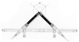

M-S tehnika
X-Y tehnika
Prostorski "soundfield"
Idealna situacija je, če lahko z enim parom mono mikrofonov ali s posameznim stereo mikrofonom pokrijete večino spektra orkestra. To so v večini primerov samo mokre sanje tonskih snemalcev. Zakaj? Predvsem zato, ker poleg direktnega zvoka ki prihaja s sprednje strani, mikrofon pobira tudi refleksije prostora, ki so na prvi pogled absolutno seveda zaželjene, ker predstavljajao harmonsko strukturo zvoka, vendar samo do določene stopnje. Zavedati se moramo tudi, da je naše uho veliko bolj sofisticiran, možgansko kontroliran sistem, kot so to mikrofoni in mešalne mize. Poslušanje koncerta sredi dvorane je nekaj drugega kot snemanje tega istega dogodka. Zaradi tega se je potrebno posluževati določenih snemalnih «trikov«, ki naše možgane na nek način preslepijo in dajejo kasnejši vtis » accurate reproduction«. Če se to naredi z občutkom in na način ki v zvok ne vnaša neprijetnih občutkov, je lahko končni efekt zelo pozitivno presenetljiv. Od tu vloga multimikrofonske tehnike z ustreznimi faznimi in časovnimi kompenzacijami.

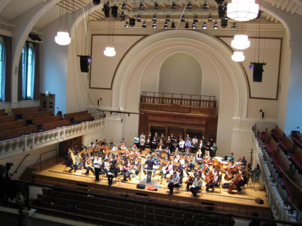

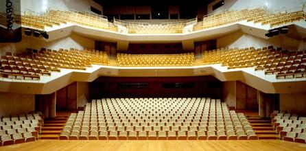

Če si v operi, orkester tudi ni na odru ampak v "orkestrski jami". Če si v Cankarjev Domu v sredini na prvem balkonu ( po mojem mnenju najboljša pozicija zvoka za poslušanje ) pozicija tudi ni v nivoju orkestra? Pozicija poslušalca v prvi vrsti parterja pred orkestrom tudi ni najbolj optimalna ?
Misliš, da je optimalna pozicija zvoka orkestra na mestu dirigenta? Dvomim. Če bi bila, bi v bližino njegove pozicije v višino ušes postavili glavni stereo mikrofon? To bi bilo še najbolj enostavno, ampak ni !
Cankarjev dom
