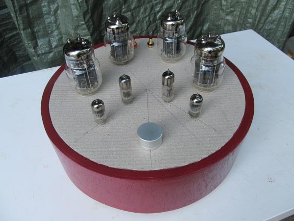

Tudi sam delam sedaj na tem projektu. Pripravlja se verzija 2. Prototip ohišja je narejen. Čaka me pokrov iz aluminija in pa tiskano vezje.
Slikce:

A si res moral skopirat avioniko MIGa25. Shocked
(ojačevalne in 6N6P-radarske so od tam).

Za driverke je možno uporabit (zaradi topologije) praktično karkoli. Stestirano imamo ECC88, ECC82, 6N1P, 6N6P. Potrebna je samo menjava parih uporov. Tole kar delam je prototip. Trenutno je testna kišta lesena, v finalni verziji bo Aluminij (8mm). Škatla je dokaj velika - premer 40cm. To pa je potrebno, ker bodo noter 3 napajalniki. Posebej za 6C33C, posebej za gretje in posebej za vhodne in driverke. Vhod bo tako balansiran kot nebalasiran.
Lampe izbiram po načelu dobavljivost/cena/kvaliteta. 6N6P se kaže kot zelo zelo zanimiva. Kot vhodne so se najboljše pokazale 6N23P. Trenutno čakam SVETLANINO izvedbi 6C33C, da vidmo ali so res kaj boljše kot ostale.

Koncept je zelo zanimiv in tudi lep za pogledat. Kar mi je všeč je tudi to, da so trafoti skriti v ohišju in je očem vidno le "najnujnejše". Wink
Pazi le da ne bo preveč polnih lun do zaključka izdelave! Laughing

Kako je z DC na izhodu? Ali bo imel zaščito za zvočnike in kakšni so zvočni vtisi? pohvale za trud. l.p

topologija je takšna, da zaščita na izhodu ni potrebna - smo simulirali.
Se pa trenutno ukvarjam s pokrovom ohišja. Rišem načrt v ACADu. Moram reč, da je verzija 2010 v primerjavi s 2007 (vsaj za mene laika) popolnoma neuporabna. V 2010 nisem znal narisat kroga. 2007 pa je milina. Rabim še kakšen dan ali tri da bom gotov, potem pa gremo rezat na laser.
Pa še vprašanje: Tole barvo v spreju sem kupil v merkurju. Tam se mi je zdela temno rdeča metalna, v resnici pa vleče na vijolčno. Kje imajo največjo izbiro barv v spreju? Iščem temno rdeče bordo metal.

Ekole, prototip za pokrov iz aluminija je skoraj gotov. Manjkajo še luknje za trimerje (za nastavitev biasa) in luknje za merjenje biasa. Sem se naučil ACADa - sem našel, kako se prklopi v Classic način.
