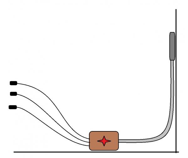

Evo, sem pri istem projektu. Zaenkrat sem zamenjal hišno instalacijo od omarice do poslušalnice s kablom LAPP Oleflex 110cy, sedaj pa ...
prva verzija je kvalitetna stenska vtičnica + naprej razdelilna letev z vtičnicami, pa napajalni kabli komponent ...
druga verzija kabel vezati direkt na razdelilno letev - izogneš se najmanj
enega spoja - ter seveda napajalni kabli komponent...
tretja verzija kvalitetna stenska vtičnica - razdelilni križ brez vtičnic, torej kable zvezdno vežeš v neki nadometni dozi, še boljše v kakšnem lepem ohišju iz katerega spelješ kable direktno na IEC vtičnice in ola...
Kakšno strokovno mnenje, dopolnilo...
Osebno se mi zdi tretja verzija najbolj logična - čim manj spojev - in cenovno najugodnejša. Če pa že rabiš kakšno vtičnico jo pa lahko vgradiš v taisto ohišje.

Minimalistično a maximalno kvalitetno ,brez nobene "šuko" vtičnice :
1.)Direkt kabel iz zida v "razdelilno omarico"(cca 1,2-2,0m)... Tukaj dela domišlija svoje ...Pomembno pa je dobra ozemljitev(večja težja pozlačena ali srebrna ploščica),vezava v "zvezdo"... In morda še kakšna "posebnost" ,ki pa so že skrivnost "mojstra kuhinje" ...
2.)Direkt poljubno število kablov enake dolžine ...
3.)Na te kable "kvalitetna "IEC" vtičnica,ki dobro drži ...
Če se lotite projekta samo ne tratite časa z Lapp kablom...To je navaden kabel z "zelo redkim" oklopom ...
Ne boste "obubožali", če si privoščite kabel za cca 10-30€/m ,že tako tukaj prišparaš na "šuko vtikačih" ... ...
Če je možno kabel v zidu samo za audio in dobra varovalka v omarici,ki jo po potrebi (nevihta) izklopiš ...
