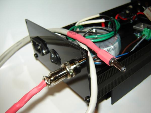

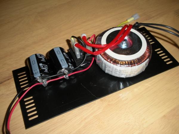

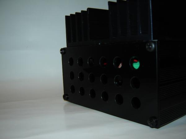

En projekt, ki se zadnje čase odvija. Shunt regulator z CCS na 2.6A SQ Classic, Touch. Sprednja stran je naluknjana zaradi hlajenja uporov, ki določajo CCS, ter tudi ostalih komponent. Sta pa obe fronti iz plexija, lasersko odrezani. Več pa povedo slike!

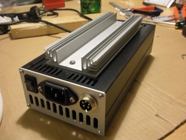

Evo, tole smo s skupnimi močmi scinili.
Se zahvaljujem in opravičujem prijatelju Zimicu ker jih je doma od svoje poslušal in hvala Alešu za ploščico ter ostalo strokovno pomoč Smile

Živjo,
zanima me kako se ostalim lastnikom PSUjev zadevica kaj greje in če jih (zaradi tega) čez noč ugašate? Sam sem "upgrade-al" hladilno rebro in je sedaj kar ogromno, ampak še vedno je zadeva kar relativno vroča pocelem ohišju. Zato imam kar en čuden filing ga pušati prižganega čez noč in ga pretežno ugašam.
