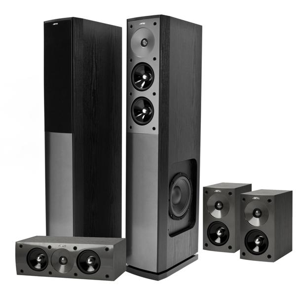

moj jagodni izbor bi bil takšen:
Jamo S606 HCS-3 - 483 EUR
http://playroom.si/Zvocniki/Jamo/Jamo_Studio/Jamo_S606_hcs_3

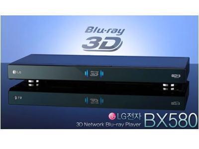

in npr
LG 3D/Blu-Ray predvajalnik BX580 - 160 EUR
http://www.mediamarket.si/ads/blu_ray/lg_3dblu_ray_predvajalnik_bx580_id_1337.html

Jaz ubistvu tudi lahko rečem, da za denar, ki ga plačaš, jamo s606 ponuja ogromno
