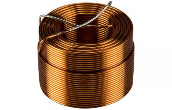

PrispevekObjavljeno: Čet Mar 31, 2022 11:39    Naslov sporočila: Odgovori s citatom
Torej 76 let stara firma ima pomanjkanje znanja, da bi dala cenen par zvočnikov na trg. Verjetno prodajni uspeh in množica zadovoljnih kupcev to tezo ovrže. Skrajno čudno je, da dovolijo, da neki GR Research napada njihove izdelke brez vsakih omejitev. To se dogaja na vseh modelih. Nekdo se pojavi na YT in išče luknje itd. Seveda pa potem prijazno svetuje svoje tweak upgrade, s katerimi neto več zasluži kot Klipsch, še več pa oderuški US Mail Service, carina in PD. GR izdeluje svoje tri modele malih zvočnikov, ne vem ali je res tak naval nanje.
Če vas že ta luknja na 1500Hz tako moti, ali če jo znate sami izmeriti s sweepom, pa jo pokrijte z dodatkom 0,47uF paralelno čez tweeterjev kondi in rez bo 100Hz nižji, luknje, če je, ne bo več izrazite. Seveda bi veljalo obenem zamenjati feritno za zračno špulo in MKP kondenzator namesto elektrolita. To sprosti polni transfer tranzientov.
Špula 1,4mH je 8,95€ kos neto
https://www.soundimports.eu/en/jantzen-audio-000-1955.html
Kondenzator MKP sestaviš paralelno dva na vrednost 43uF (25+18uF)
http://alturl.com/rpn4j
