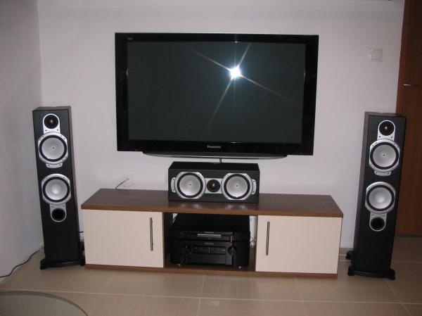

zelo lepo, sem mislil da boš vzel samo rs6 pa vidim da imaš cel komplet Very Happy
torej sva na istem, pa še plazmo imaš, naj ugibam - 42pz85
jaz imam 42pz80, še sr6003 nabavim .... Laughing
katere kable uporabljaš, kako si naredil bi amp, front na ?, sorround back na ?
prosim malo opiši, to mi še vedno ni jasno

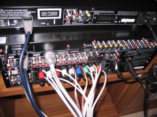

hehe, to je 46" Cool TH-46PZ85E
za kable sm že napisu v prejšnjem postu... QED Silver Anniversary-XT Bi- Wire za sprednje dva in isto za center, sam da ni bi-wire...za woofer sem vzel Tech-Linkov WiresCR. Za interkonekt DVD-receiver pa Tech-Linkov WiresCR HDMI-HDMI 1.3 compliant kabel in isto gre iz receiverja na TV.
Drugač se povezuje:
+ front kanal L na L zvočnik zgoraj +
+ back sur L na L zvočnik spodaj +
- front kanal L na lev zvočnik zgoraj -
- back sur L na L zvočnik spodaj -
Za desno isto samo obratno... maš detajlno slikco v navodilih od SR6003. Zakon špila!

Ker ena slika pove več kot 1000 besed Smile

lepo.. Laughing
marantz in ma gresta baje dobro skupaj
edino kar me moti so zadnji zvočniki ki so po moje precej previsoko
drugačer pa lep sistem za hišni kino in 2ch glasbo

hvala, za navodila in sliko (v navodilih res vse lepo piše Embarassed )

jah, v navodilih piše da mora bit surround 70cm nad ušesi... moji surroundi so 90 cm nad ušesi, tko da mislim, da ni previsoko... delujejo pa v bi-pole načinu (imajo tut opcijo za dipole).

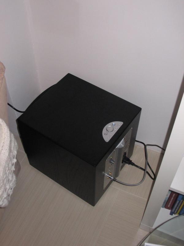

Sm probal ja... ampak me nekako ni prepričalo... tako da sem raj potem šel ročno sam čez nastavitve... v bistvu mikrofon odkrije lokacije vseh zvočnikov in potem glede na to preračunava glasnost, zamike v ms, itd...
Načeloma pa lahko vse te nastavitve ročno povoziš/popraviš. Men recimo je za woofer napisal da je 3 metre stran, dejansko je pa 1m.... ampak razlike v zvoku mi še ni uspel opazt. Embarassed
Ful pa se pozna razlika pr ported/closed wooferju... recimo v drugi dnevni imamo 150W RMSa na enmo sony ported wooferju, isto 12" pa nenormalno bolj glasno doni... tle pr RS W12, ma pa 500 RMS pa se mi zdi da ni tko glasen... ampak gre res nižje in globlje, pa izredno hitr se odziva... recimo gledu BadBoys II, tist strelski obračun... in ko strelja z AK47 se res prov čut vsak strel... medtem ko bi blo pr sonyu vse skupi samo donenje Smile
Tko da bi mogu probat z obema Laughing
