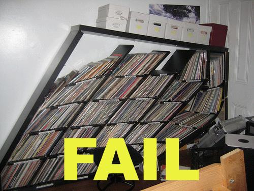

PrispevekObjavljeno: Sre Nov 30, 2016 10:28    Naslov sporočila: Ikea special or nightmare ??? Odgovori s citatom
Ikea special or nightmare:
Klik !
NIGHTMARE !!!

PrispevekObjavljeno: Sre Nov 30, 2016 12:11    Naslov sporočila: Re: Ikea special or nightmare ??? Odgovori s citatom
Les Rockets je napisal/a:
Klik !
NIGHTMARE !!!
Narobe sestavljeno oz. postavljeno. Kosi, ki potekajo po celotni dolžini morajo biti horizontalno in ne vertikalno kot na sliki...
Ne toliko krivda Ikee, kot pa lastnika v tem primeru.

PrispevekObjavljeno: Sre Nov 30, 2016 13:47    Naslov sporočila: Odgovori s citatom
Lahko rečeš pa tudi idiotizem lastnika, ker je za začetek postavil Expedit narobe. Vertikalne pregrade bi morale podpirati horizontalne police.
//aha, med začetkom pisanja mojega odgovora in pritiskom na send sem bil prekinjen ... vidim, da je tudi gwb povedal isto.

PrispevekObjavljeno: Čet Dec 01, 2016 11:06    Naslov sporočila: Odgovori s citatom
In pri obeh "fail" je bil Expedit spet narobe postavljen ... Spet vertikalne niso podpirale horizontalnih ....

PrispevekObjavljeno: Pet Dec 02, 2016 10:30    Naslov sporočila: Odgovori s citatom
Hm, ne vem, če IKEA predvideva take obremenitve Rolling Eyes Crying or Very sad
LP_ji so med težjimi, obenem nestabilnimi obremenitvami, kar daje še dodaten "pospešek" nestabilni obliki "pravokotnika-kvadrata"...
Pri takih regalih obvezna "zavetritev" zadaj, po možnosti po diagonali, da dobi regal stabilno obliko trikotnika Wink

PrispevekObjavljeno: Čet Dec 08, 2016 12:15    Naslov sporočila: Odgovori s citatom
Točno to: regal je bil preobremenjen. Popustilo je po diagonali in se je zgornji del regala 'zapeljal' vstran, medtem ko je spodnji del ostal tam kjer je bil. Vidim da eni primeri niti hrbtišča niso imeli. Tako je diagonalna togost bila prepuščena pravokotnim spojem (zatiči in vijaki) polic in vertikal, ki pa niso temu namenjeni. Nekaj zdržijo, ma malo. Dosti premalo za tako naložene omare.
Če bi že hotel brez hrbtišča, bi zgornjo polico z gornje strani fiksiral s kotnikom na zid. Najbolje na vsakem koncu regala en kotnik. Ni ga videt in si siguren da ne bo regal kolapsiral. Ker je regal plitek glede na višino obstaja nevarnost da se zvrne tudi naprej, na človeka (otroka, ki poskuša splezati gor, naprimer).

PrispevekObjavljeno: Čet Dec 08, 2016 13:22    Naslov sporočila: Odgovori s citatom
Ne zamerit, ampak to je brezvezno teoretiziranje. Navaden, pravilno postavljen (!) Expedit/Kallax je čisto OK za varno hrambo LP-jev.
Expedit-e (oz. sedaj Kallax-e) ljudje že leta uporabljajo za hranjenje LP-jev.
Koliko je tega in v kakšnih količinah je lahko razvidno že če hitro vtipkate v google par primernih besed.
Na VSAKI sliki pod težo LP-jev (oz. česarkoli že) sesedle omare podje je bilo vidno, da so bile omare narobe postavljene.
Če se kdo bolje počuti jih lahko tudi zavetruje in pritrjuje na stene, ni pa to nič nujnega (razen drugega v primeru majhnih otrok - ampak to velja za vsako omaro, ki se lahko prevrne, omenjena produkta pa imata potreben pribor tudi že vključen!).
Edit - glej sliko zgoraj levo!
