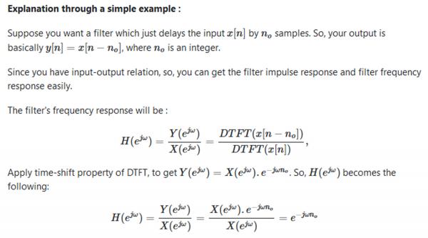

Hm, a tako slabo komuniciram? Loudness z dvigom basov ravno tako suka fazo - a v nasprotno smer kot jo suka upad basov zvočnika.
Vsako dviganje ali upadanje po spektru je filter in vsak filter suka fazo.
https://dsp.stackexchange.com/questions/66646/meaning-of-phase-response-of-a-filter-in-simple-words

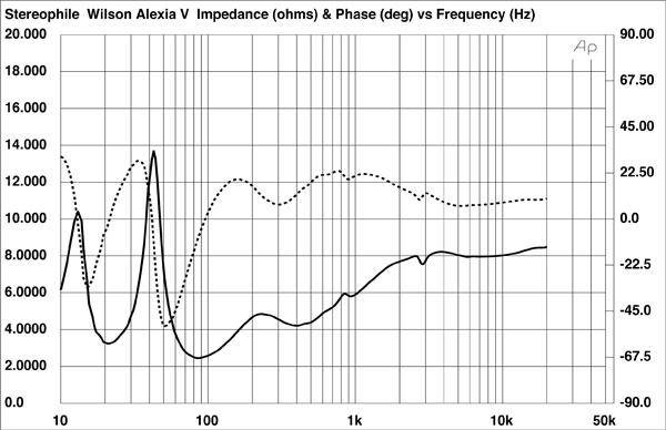

Evo ti dve slikici merjenja zvočnikov pri reviji Stereophile, pa mi prosim, meni ubogi nevedni pari, razloži svojo teorijo. Lahko pa tudi komentiraš. Pepela se pa letos tudi kaj najde.
Fig.1 Wilson Alexia V, electrical impedance (solid) and phase (dashed) (2 ohms/vertical div.).
Fig.2 Wilson Alexia V, anechoic response on optimal axis at 1m of the tweeter (red above 1kHz), the midrange unit (green above 800Hz), and of both units together averaged across 30° horizontal window (black), all corrected for microphone response, with the nearfield responses of the midrange unit (green), woofers (blue), and port (red) respectively plotted below 400Hz, 800Hz, and 300Hz.

Hehe, zmeda pa taka.
Eno je električna impedančna faza zvočnika, drugo je akustična faza zvočnika, njegov akustični output.
https://www.prosoundtraining.com/2016/11/14/meaningful-loudspeaker-phase-response/
Link ima poudarek na sodobnih akustičnih meritvah, so pa notri krivulje, kot primer kako se akustično obnaša zvočnik.
Povečini je to bolj obskurna tema, ker vsi več ali manj pri zvočniku gledajo samo zvočni pritisk, ne pa kaj se v ozadju dogaja z akustično fazo, naprimer. Kar je tisto kar mi poslušamo.
Seveda je bas reflex bolj kompleksen od zaprte škatle, ma to ne menja bistva.
