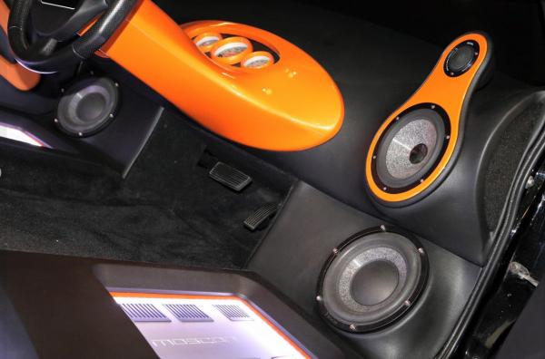

povecini menjava samo zvocnikov ne obrodi sadov ze zaradi power handlinga/izkoristka - ubogi ojacevalci v radijih imajo nekje do 2 x 25W z izredno slabo kontrolo (damping faktorjem) in niso sposobni pognati bass enot. Rezultat je nedefiniran, popacen, na bassu tanek sound ki ga nihce noce. Drug problem je kakovost predojacanega in ojacanega signala ki je na meji low-fi.... temu dodat se slabe pozicije in montazo za zvocnike, restriktivne mrežice in imamo eno navadno spekedravščino.
Eni zal ne razumejo da car audio ni samo tresenje tablc na semaforju, in prepucavanje mozolastih najstnikov ali ne vem kaj,.... osebno govorim samo o top SQ sistemih najvisjega nivoja, ki pohodijo v kvalitativnem smislu marsikateri domac sistem, sistemi kjer oprema stane nekje med 15-100kEUR, kjer je vse podrejeno maximalni kakovosti reprodukcije... na takih sistemih dela vse od klasike, zborovsega petja pa do jazza, elektronke,...... en primer iz tujih logov - Focal Ultima (enaki driverji kot v Grande utopia) + Mosconi amps.... najbrz za ARS poslusat bo OK
