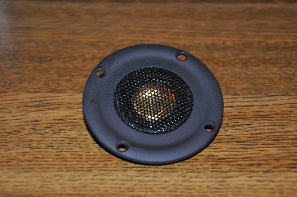

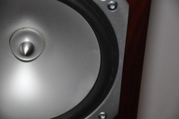

sem eden izmed tistih, ki me take poškodbe zelo motijo...
žal sem ugotovil, da to še ni vse Crying or Very sad Evil or Very Mad
danes sem opazil, da je zelo rahlo poškodovan tudi zgornji zvočnik
v bistvu je mala neravnina, to predvidevam da lahko pustim tako kot je, se motim?

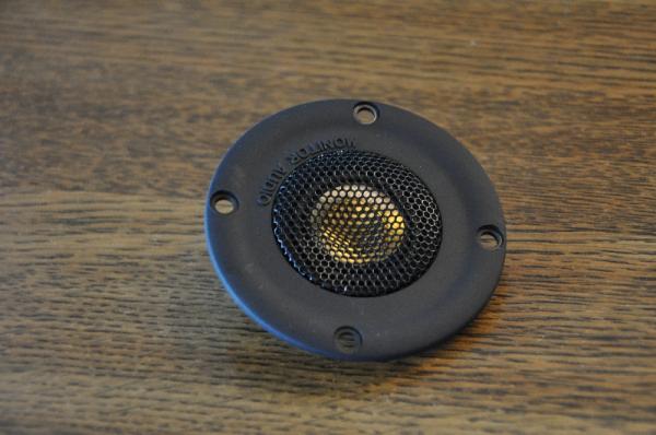

in tudi to še ni vse, močno je poškodvan visokotonec, mrežica je bila potisnjena navnoter in spodaj se je navznoter zvil tudi visokotonec
kaj sedaj, ali lahko tako pustim oz grem v nabavo novega, kje dobit in kakšna bi bila cena, ali lahko morda sam popravim?

Hmm, tisto poškodbo na bas zvočniku zanemari, gre le za lepotno poškodbo, glede visokotonca pa bi rekel, da (če je seveda možno), ga razstavi, nato kar z prsti porini mrežico navzven, ker se bo skoraj gotovo povrnila v prvotno obliko. O popravilu membrane visokotonca pa je bilo na tem forumu že nekaj napisanega - prebrskaj malo nazaj. Žal se ne spomnim kje... Bom malo pogledal če najdem.

ne vem, izgleda da je vse skupaj zlepljeno v celoto, nimam pojma kako razstavit, razen, da vzamem ploščat izvijač in se začnem igrat Wink
PrispevekObjavljeno: Sre Dec 28, 2011 15:03    Naslov sporočila: Odgovori s citatom
Če je visokotonska enota kompaktna - zlepljena, je najbolje, da odneseš na servis in ti oni popravijo, saj imajo z tem izkušnje in to znajo. Seveda ne na kar katerikoli servis. Pozanimaj se, kje so res strokovnjaki za zvočnike.
PrispevekObjavljeno: Sre Dec 28, 2011 15:25    Naslov sporočila: Odgovori s citatom
Pozanimaj se, koliko stane novi visokotonec, po navadi so poceni.
Pred tem poskusi "vdrtino" izvleči s sesalcem za prah - prični pri majhni jakosti in po potrebi večaj.

če ti uspe odlepiti mrežico poskusi z drobno kvačko ali čem podobnim ker je samo zalepljena v plastiko, z topili ali temperaturo bi šlo lažje ampak poškoduješ lahko plastiko, nato jo poravnaš in nazaj zalepiš....
