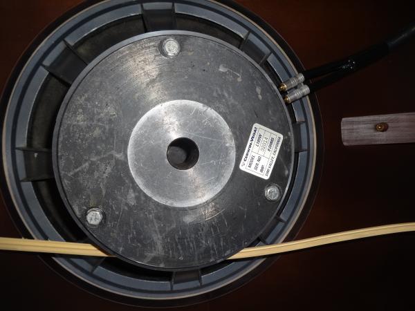

Zadeva se razvija enako kot tošelj. Projekt pridobiva z izkušnjami lastnih ušes in s primerjavo domačega izdelka in raznih prezentacij na sejmih, kritik ljubiteljskih kolegov, tudi cenjenih forumašev, kar je skoraj najpomembnejše. V vmesnem času sva menjala cenene basovce z 18˝ kojni od Cerwin Vega. Glede na trikrat večjo špulo, privezano direkt na terminale končne stopnje, se zvok lahkotno in silno natančno širi, momljanje basov je minimizirano. Tako zdaj zelo jasno razumeš, če kdo želi govoriti, da se z bas-reflexom, s peakom na cca 50Hz ali z več driverji manjšega premera, da poustvariti živo doživetje. Audax 170mm pridno služi in je praktično srce sistema in naravnih vokalov.

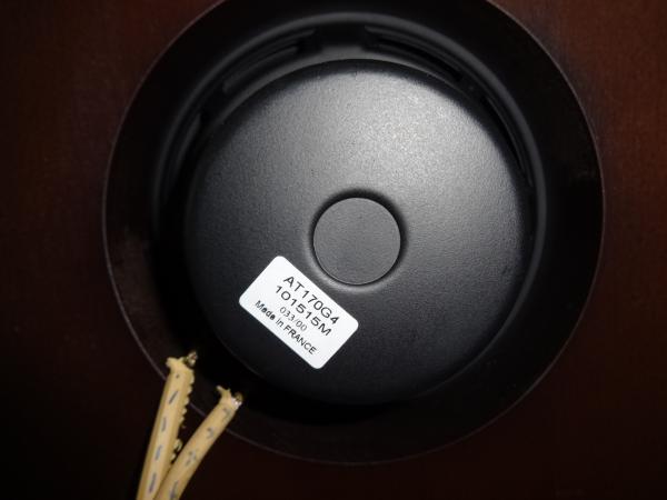

Po preudarku sva našla skupen jezik in naročila še tweeterje od Audaxa, TW034 s svojimi 34mm membranami. Tukaj so bile dileme, ali iti v 4-way s supersoniki ali pustiti Dynaudio D-28, kot je, ali posodobiti na rezultate priznanih 34mm tweeterjev. Dynaudio je zelo dober, potrebuje pa kar nekaj časa, da se segreje (ferrofluid), potem šele, če je toplo, briljira. Po drugi strani pa 34mm tweeter s pol manj ekskurzije dosega enak SPL in je tako že v bistvu natančnejši, vsaj v slišnem delu spektra. Oba pa sta svilena in ne kolorirata kot kakšna kovina. Seveda pa je jajc povečevati obstoječe luknje na izrezani 50mm debeli lepljeni deski OB-ja. Izdelala sva pomožna vodila za 105mm kronsko žago in jih centrično vpela v obstoječe luknje.
Dva človeka, sesalec in zbranost, pa še se yebeškotnorc. Uspela sva brez poškodbe svilenega finiša OB-jev.
Sledila je montaža in priklop kabeljnov, pa seveda prvi slušni vtis.
18˝woofer CerwinVega
Kako se sliši? Nenasilno, naravno, zvočnikov ni zaznavati, pojavi se 3D slika v prostoru, če je seveda na posnetku. Seveda pa je zasluga na nizko_nizkem jasnem basu kot v naravi, ustrezno ojačanem od FR do linearnosti, rezanem na 100Hz in srednjetoncu, ki je absolutno brezkompromisen, je lineariziran in NE kolorira kot marsikaj z eksotičnimi membranami. Seveda pa za končno oceno tweeterji rabijo kakšen teden preganjanja za uigravanje, mehčanje, plemenitenje motorcoilov. Aktivna kretnica in končne pa so ostali s svojimi 1,2kW podpore in šestimi kanali.
Kaj za naprej? Prispeli so WaveGuide, po uigranju tweeterjev bova nadaljevala s poskusi, seveda pa je potem treba luknje potem še enkrat povečevati in izklopiti-premostiti delay na kretnici, da se faza tweeterja ujame z midom potem mehansko in ne elektronsko. Zelo so cenjene kakršnekoli kritike in predlogi, odprta sva za demo po dogovoru.

Hvala za prizanesljiv komentar! Še vedno je glavni problem opisanega sistema, da je bas na deski od mida in tweeterja. To bo v bodočnosti le potrebno prerezati in izolirati, kot si to naredil ti, Matjaž, ker orjaška moč 18" CerwinVega-tov, pri izredno močnem SPL, trese celo desko. Obetamo si še boljši fokus in še bolj gladek vokal, katerega mojstra Audax mid-a ne bo tresel basovec. Tweeter je pa že uspešno izoliran z distančniki več vrst, se pa še razigrava, ker je popolnoma nov, in najbolje poje, ko zaključimo seanso, da ti je kar žal oditi domov. Hvala LB-ju za korektno oceno driverja, na podlagi tega sva šla nato v nabavo.
