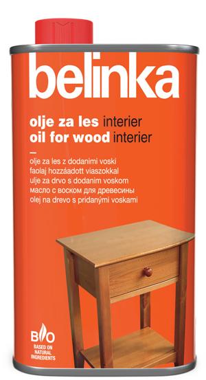

še tole sem našel:
http://www.enaa.com/oddelki/belinkaPremaziZaLes/izd_9209_be383896845604_belinka_olje_za_les_z_dodanimi
ali bi to npr bilo primerno za lakirane površine??
PrispevekObjavljeno: Čet Avg 23, 2012 15:50    Naslov sporočila: Odgovori s citatom
Ne!
Olja in nekateri voski se uporabljajo direktno na nelakiran les. Tako se dobi zaščita in poseben videz. Za lakirane površine pa niso primerni, ker ne morejo prodreti v notranjost lesa.
Če imaš lakiran les tako, da so pore lesa zalite in struktura ni vidna(visok-piano sijaj), lahko uporabljaš tudi avtomobilske "detailer-je" v spraju. Enostavno naneseš in podrgneš z mikro krpo.
Eden takšnih je Meguairs Ultimate Quick detailer, uporaben tudi za ostale lakirane površine( avto, lakiran les(fronte kuhinj, zvočniki....))
Če imaš pa vidno strukturo si pa omejen na sredstva v rangu Pronto.
Malenkost boljša(zelo uporabna za parket) so sredstva proizvajalca Zweihorn, prodaja jih Spekter d.o.o. .
