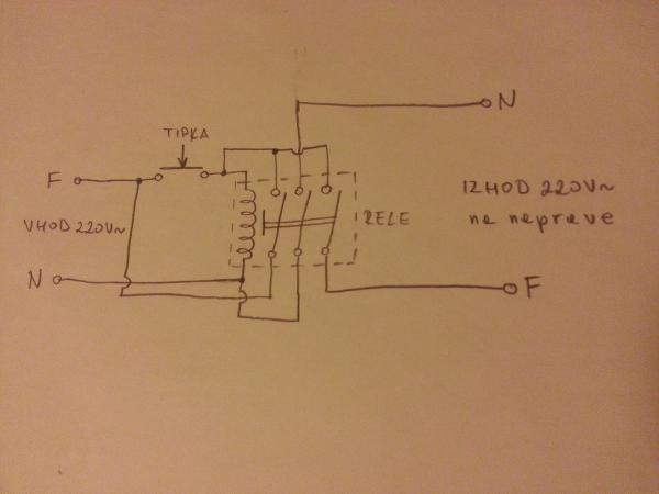

MihaM je napisal/a:
before je napisal/a:
Razmisli tudi o cenejši rešitvi s samodržalnim relejem! To sicer ni brezprekinitveno napajanje, prepreči pa, da bi naprave spet dobile napetost, ko se ta vzpostavi v omrežju. Tako lahko v miru vsa stikala na napravah izklopiš, spustiš napetost v vtičnice in vklopiš naprave tako kot je treba.
Takšno rešitev uporabljam tudi sam. Dobra stran tega je, da tu ni neke elektronike, ki bi kakorkoli vplivala na kvaliteto elektrike.
Super tema.
Bi lahko dobil kje shopping listek in način izvedbe takšne varjante ? Sam bi to namestil na vhodno vtičnico pred razdelilec za sistem ?
Sem diy, al nisem dipl štromar, ampak bi takšno varjanto vseeno spravil skupaj Wink
Miha
Že dolgo se poklicno ne ukvarjam več z elektroniko, zato ne vem, če sem pravilno prikazal simbole elementov, a mislim, da je vseeno razumljivo. Na skici je le princip vezave, izvedba pa po želji (kar se tiče ohišja in števila izhodnih vtičnic - vkomponiraš lahko tudi kakšno kontrolno LED diodo in/ali varovalko). Rele mora biti za izmenično napetost 220V, s kontakti, ki so tokovno dovolj zmogljivi za porabnike. Tipka je lahko manjša/lična, saj le za trenutek premošča moč, ki jo zahteva navitje releja. Že naslednji trenutek to delo prevzame eno od stikal releja. Mislim, da ti pri izbiri elementov lahko svetuje prodajalec ali pa kak kolega elektrikar, če sam me boš vedel kaj nabaviti.
MihaM

PrispevekObjavljeno: Pet Feb 20, 2015 09:23    Naslov sporočila: Odgovori s citatom
CAR. Hvala !
Lp, Miha
