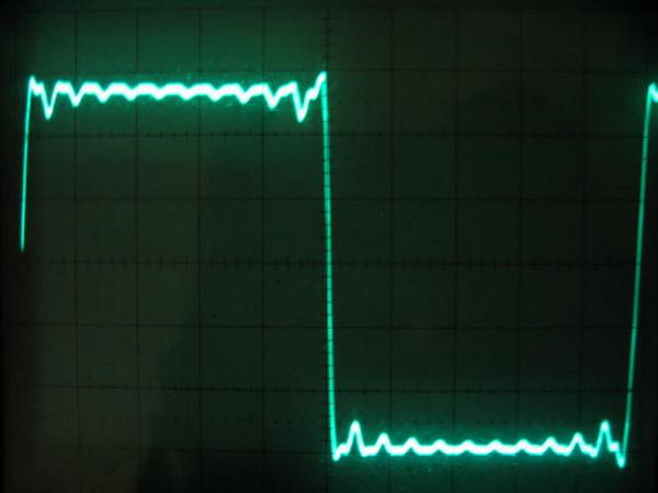

PrispevekObjavljeno: Sob Okt 26, 2013 12:08    Naslov sporočila: Odgovori s citatom
Za predstavo impuls navadnega ne modificiranega cdp
Impuls enega od mojih modificiranih cdp
Test cd -110dB. Je en redkih, ki to zmore
THD in linearnost DVD-A
Žal nimam hranjen impuls od DVD-A, ki je tudi odličen.
Bojc
