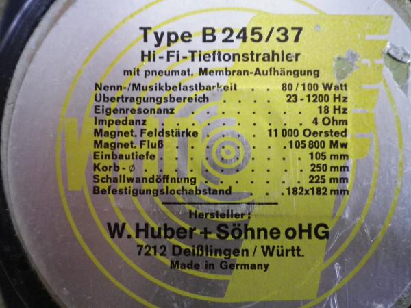

Tole se mi že lep časa valja po predalu:
Ker mi je žal zadevo zavržt me zanima ali je možno iz tega narediti kakšen pasivni bas zvočnik ali woofer?
Vsi razpoložljivi podatki so na zadnji tablici na magnetu:
Ne vem ali zvočnik namenjen za bas refleks škatlo ali kompresijko. Proizvajalec (http://www.whd.de) na moja vprašanja ni odgovoril.

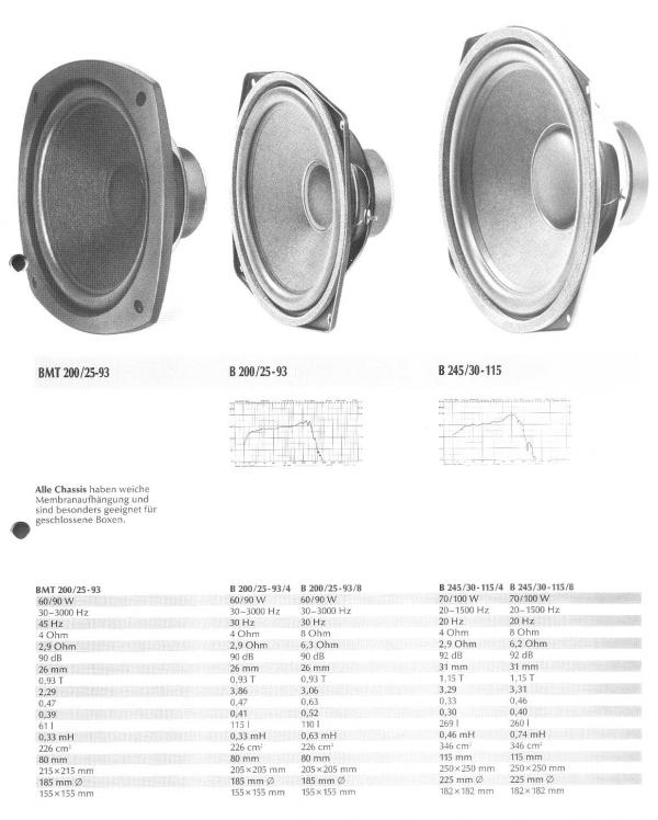

Na netu sem našel podatke za podoben model (razlika je v številki 30 napram 37 - velikost samega zvočnika pa je identična)
Navedena je litraža (če gledamo 4 ohmskega) 269L. Kaj pomenijo ostali podatki - predvsem 346 cm2 in 0,46 mh. Zdaj ... ali je sploh smiselno upoštevat te podatke?

Ce bos hotel imeti nadzor nad procesom razvoja in izdelave bos moral zvocnik, ki ga zelis izdelati, simulirati. Za simulacijo pa potrebujes Thiele/Small ove parametre - tiste, ki jih model zahteva. Nekaj jih imas na zadnji steni. So tudi v tabelah, ki si jih prilimal.

Brez TS parametrov kot je že omenil submat50 tavaš v temi. Če boš hodil kaj mimo MB se oglasi za 15 min. in izmerila bova vse potrebne parametre , potem pa se bo videlo za kakšen tip kište je zvočnik primeren. Enostavno kot pasulj.
Fs 18 hz se mi že dopade tako da bi rekel da zvočnik ni švoh torej sem za projekt in ne smeti Very Happy

Navedena litraža 269 litrov ne pomeni da rabi zvočnik tako veliko kišto ampak je to podatek VAS - nadomestni volumen zraka. Res pa je večji je VAS večja bo kišta. 346 cm2 pomeni efektivno površino membrane 0,46 mh pa induktivnost tuljave.
OK, super ideja. Vzpodbudne novice, torej bo projekt. Te kontaktiram na ZS.
