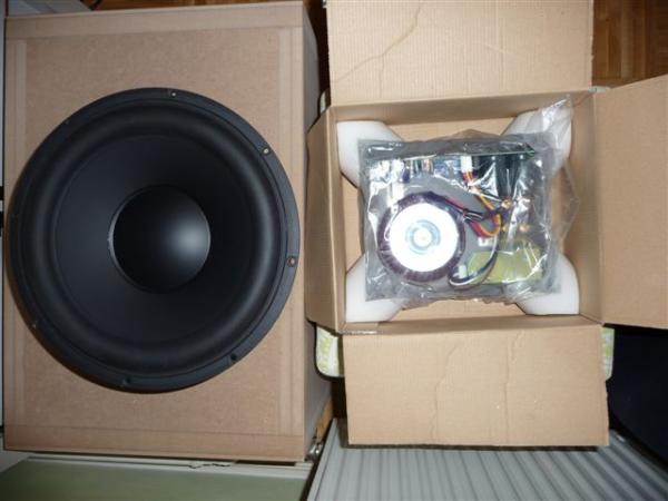

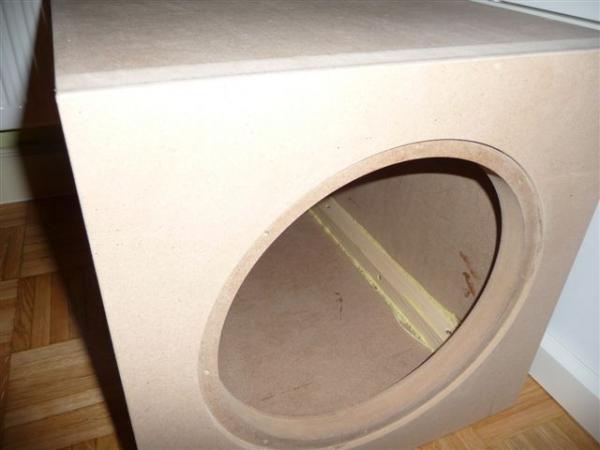

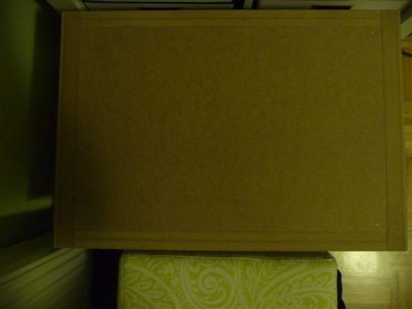

Dobrih 26kg starega dobrega mdf-ja. Nekoliko modificirana zadeva na osnovi Linkwitzovega thora. Malo je vse skupaj večje, vijaki so od znotraj, da se jih ne vidi (oz. prelepljeni z mdf), ojačevalnik je Hypexov. Farbanje bo pa sledilo, ko bo zadeva stestirana...
Radovednež seveda takoj zraven
Hobby program v lesnini ne ponuja ravno vseh debelin zato se je precej lepilo. Škatla je verjetno overkill, ampak glede na ceno materiala ni ravno za šparat.
Pa še ostali beštandtajli, ki čakajo, da jih našraufam. Se pravi Hypexova plata in Peerless 835017. Hypex je zanimivo kupljen v Sloveniji (imamo namreč zastopnika). Kdo bi si mislil.
Če ima kdo kak predlog iz česa naredit dihtungo za okrog, se priporočam. Tudi za kabel, če so kaki minimalni standardi za tole pa kje sploh prodajajo te jezičke....

Driver sem kupil pri europe-audio, tako kot so fantje priporočali Peerless. Ojačevalnik je prav tako kupljen, škatla je pa narejena. Many thanks goes to Elkoss za cnc izrez in pa Lessen za ostalo tišlerijo. Največja jeba so tiste zakovce v sprednji in zadnji plati, da lahko pritrdiš driver in plato z zunanje strani... ampak so far so good.
Upam, da bo dovolj za masažo na fotelju Very Happy
