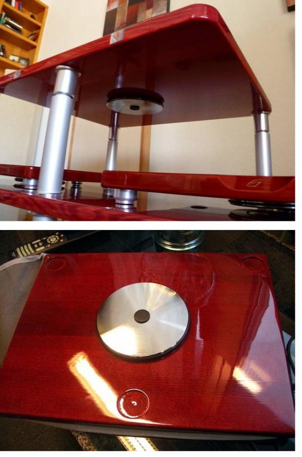

PrispevekObjavljeno: Sre Jan 04, 2012 12:28    Naslov sporočila: Odgovori s citatom
Zanimivo
Koliko je okvirna cena?
Nameraval sem pri lokalnem kamnoseku kupiti kos granita in ga postaviti pod gramofon Very Happy
Pri drugi sliki me zanima, če so tisti trije utori narejeni za nogice gramofona?
Kajti ravno moj Rega p25 ima 3 nogice postavljene v trikotnik...

Pozabi "Gregitek" , draga reč, ročno delo Rolling Eyes
Ni pa "Rega" enostavna za "ozemljit" . Ker so vse Rege več ali manj lahke, preveč pojejo če so na lahkih mizicah. Če pa jim naložiš preveč kamenja ali železja spodaj pa igrajo tanko, topo lahko pa tudi vreščavo, če je odjemna doza bolj take sorte.
Najbolj jim prija primerno narejena lesena baza, da baza ravno prav poje in pomaga gramofonu Wink
