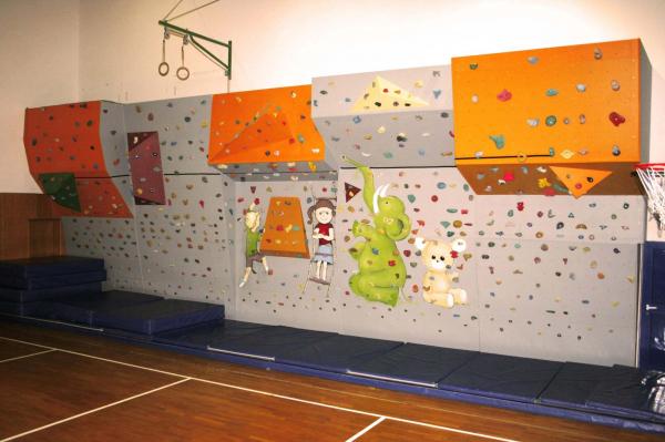

Po enem tednu garanja je nastalo:
12m x 4,8m balvanska stena za otroke in odrasle. Previsi tule niso dobro vidni, a lahko verjamete, da se da smer dobro zakomplicirati. Trenutno so smeri "šalčkaste", saj je stena primarno namenjena najmlajšim začetnikom. Črna črta pa je meja, do koder lahko nadebudneži lezejo, da jih inštruktorji še dosežejo. Safety first Wink
Podkonstrukcija iz 10x10 moralov in jeklenih trakov je zgoraj zaprta z mrežo, da razne žoge in copati ne letijo zadaj. Za staro steno je bilo za 10 let materiala Very Happy Ob strani so še vratca za shranjevanje plezalne opreme in dostop do zadnje strani stene, če se pokaže potreba po menjavi puš (se je že Embarassed ) Pod krogi so na steni še majcena vratca za dostop do vrvi za kroge. Treba je bilo sklepati kompromise, ker je dvorana večnamenska, pa še finančno smo bili omejeni.
Oprimkov je za 10ur montaže Shocked Ko grem spat vidim oprimke, ko sem buden, vidim oprimke, ko grem scat,....
