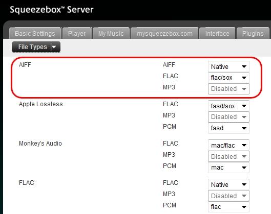

Prenešeno iz teme Master format download kjer je bila predstavljena nova založba Bravura records in je beseda nanesla na to, kako njihove brezplačne posnetke predvajati s skvizom:
pasuljaris je napisal/a:
Kako te posnetke, ki so AIFF predvajati preko SBja?
Kot vse druge. Skviz normalno prebavlja 24/44.1 AIFF format. Wink
Meni noče. Šele ko sem konvertiral v WAV jih je razumel in predvajal.
Znavigiraj v nastavitve => advanced => file types in pri AIFF formatu nastavi enako kot na spodnjem printscreenu:

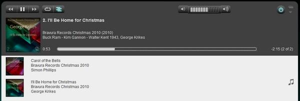

Nato ponovni zagon squeezebox serverja in mora delati. Razen če imaš kakšno staro verzijo Squeezebox serverja, ki še ni prebavljala AIFF formata. Sam uporabljam 7.5.1 - r30836 in to lepo dela. Evo, pravkar v ozadju igrata dva Bravurina 24/44.1 dolpotega:
