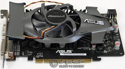

tukaj je še en primerek z izboljšanim hlajenjem
Asus EAH5750 Formula
http://www.silentpcreview.com/asus-5750
prava formula Smile

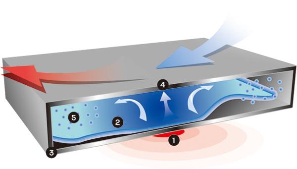

Jup sem ze narocil robo, tako da bo do konca tedna vec ali manj pri meni doma. Narocil pa sem Sapphire HD 5750 Vapor-X kartico. V idle trosi le 16W. Je mal drazja, ampak ima pa tudi inovativno hlajenje
Vec o tem pa tule ... KLIK ...

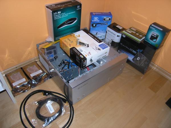

90% robe je doma; evo skatlce....
Zadnjih nekaj dni sem bil na biznis tripu, in ni bilo zal nic casa bezat zadnjega trgovca. Cakam se motherboard pa tipkovnico. Dobim najverjetneje v torek zadevo. Naslednji konec tedna pa se lotim sestavljanja.

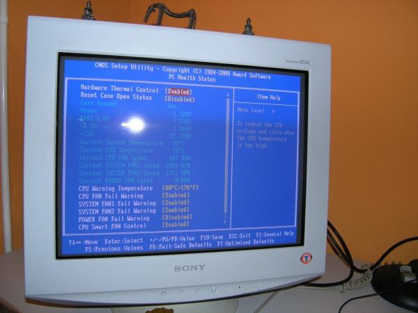

pravkar sem skupaj sestavil HTPC. S prve dela bp . Trenutno imam odprto masino, glavo imam stran 30cm in je tih kot miska. Mislim, da cujem zgolj samo disk. Danes sem se igrackal samo z BIOS nastavitvami, jutri pa instalacija in kofiguracija. Potem pa ena reportaza.

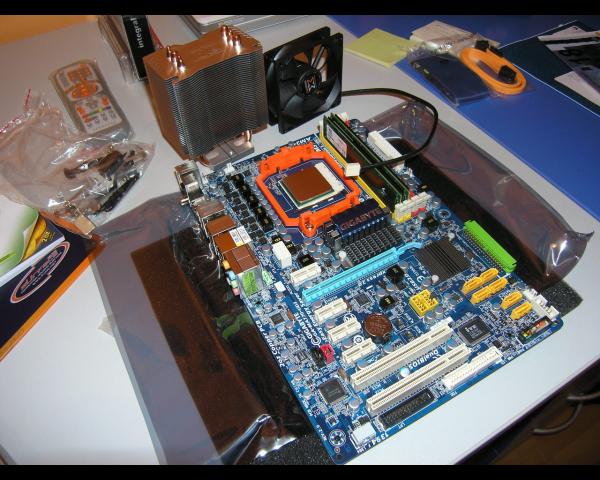

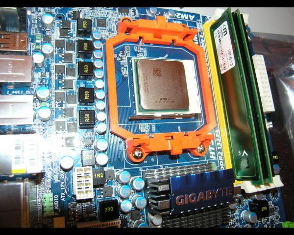

Maticna plosca Gigabyte GA-MA 770 UD3 rev 2.0. Dovolj PCI rez, dovolj prikljuckov za SATA diske, dovolj prikljuckov za USB. Sedaj jih imam 12. 8 zadaj, 4 spredaj. 2x firewire, zadaj je SPDIF RCA, kot tudi optika. Na sliki je se ucinkovit hladilnik Xigmatek HDT-S983 Nepartak, ki ima zelo enostavn mehanizem za vpetje hladilnika na CPU. Ventilator se na hladilnik vpne z gumijastimi cepki in s tem se se dodatno vpliva na tisino.
Na sliki vidimo CPU tik preden sem dodal termalno pasto: CPU AMD Athlon II X2 240e. Malo potraten CPU, pozre zgolj samo 45W. Na sliki se RAM Mushkin Essential Series 2x2Gb DDR2 800MHz, vpeta sta v Dual Channel konfiguraciji.

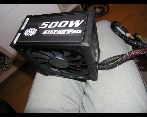

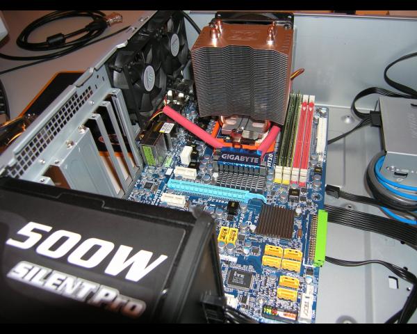

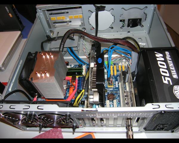

PSUju sem odstranil varnostno resetko, ki prakticno ni potrebna, saj so dovolj resetke, ki se nahaja na ohisju HTPCja. PSU je prakticno neslisen in upravici svoje ime SilentPro. PSUju sem na vsaki strani namontiral se dva gumijasta okvirja, ki se dodatno preprecujeta morebitne vibracije.

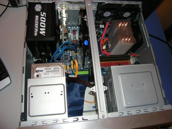

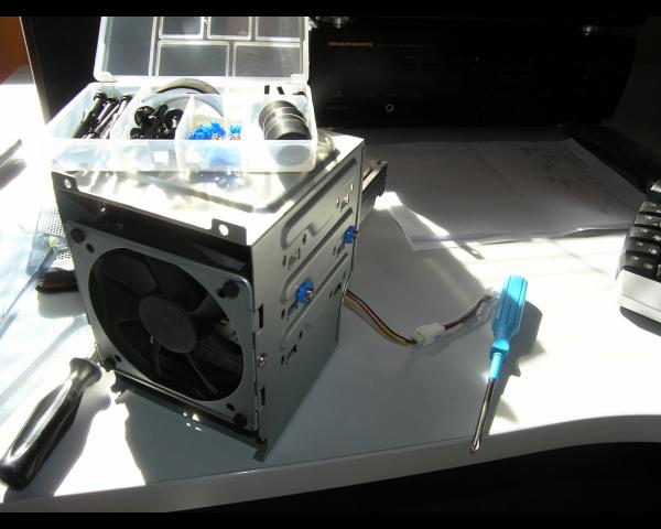

Pri diskih sem se odlocil, da 2x WD 1,5Tb Green namontiram v delovno masino, kjer sem si vzpostavil backup vseh filmskih, glasbenih, foto in dokumentacijskih zbirk. Sharing sem vpostavil na preko domacega LAN omrezja. V masino sem tako namontiral star disk Hitachi Deskstar 250GB IDE. Tudi disk je namontiran na vijakih z gumicami, ventilator je pritrjen na gumicah. Vent je prikljucen preko upora, ki za polovico zmanjsa vrtljaje.

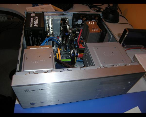

Namestitev plosce, hladilnika in PSU v ohisje. Vecino napajalnih kablov sem speljal pod maticno plosco.

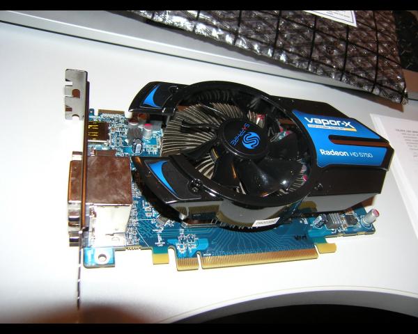

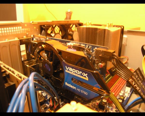

Na sliki graficna kartica Sapphire Radeon HD5750 Vapor-X 1Gb DDR5. Zelo kvalitetne izdelave. Tudi vent je kovinski. O hladilnem delu sem pisal v prejsnjih postih.
Vse komponente so sedaj v ohisju. Na sliki vidimo vpetje zadnjih ventov na gumice. Dodana je se DVB-C TV Tuner Terratec Cinergy C PCI HD in Terratec CI modul za dekodirno kartico.
Ready to fire up
Launching successful, yey Smile. Temperature krasne in ostajajo v krogu 35C.

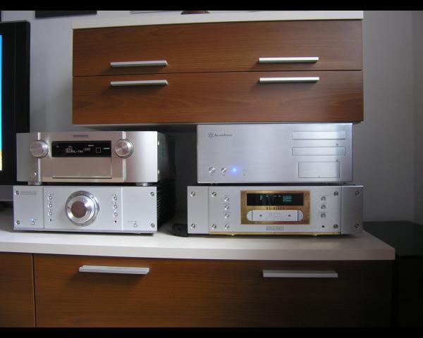

Postavitev HTPCja na svoje mesto v dnevni. Spodaj levo ob CDPju se vidi se IR sprejemna enota od XboXa. Sedaj je v rabi na HTPCju.
