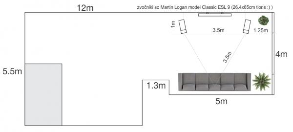

..če so zvočniki v takem prostoru postavljeni na način , kot je prikazano na skici, je škoda časa z razglabljanjem o kvalitetnem stereo zvoku...Prava stereo slika, zvok po globini oz. 3D.., so tukaj nemogoči.. Enostavno - nekaj priklopiš in bo pač igralo, kot bo.., Torej nima smisla zapravljati preveč za sistem, ki je obsojen na tako postavitev.. Nekaj rabljenega - ugodnega, z dovolj moči, zaradi skupne velikosti prostora, to je vse..

Meni je res težko spremljati kako ljudje postavljajo zvočnike v prostor.

Jaz bi sistem postavil na 45 stopinj v enega od kotov. Odzadaj kak rastlinski absorber ali tapravi iz lesa, na drugi strani kavč ravno tako pod kotom proti sistemu. Zvočniki dvosistemski z velikim basom in nizko rezano trobljo na 60 stopinj.

Za tale prostor absolutno idealni Jbl 4312 se! Laughing
In nič drugega.
Ne grejo prenizko, da bi imel probleme v kotu z donenjem, z lahkoto zapolnijo prostor, igrajo pa 5x bolje od bw in tudi bolje od arie. Visokotonce daš na notranjo stran in bo manj problemov z odboji...

PrispevekObjavljeno: Tor Sep 26, 2023 00:13    Naslov sporočila: Re: Focal Aria 948 - mnenje? Odgovori s citatom
grizi je napisal/a:
Pozdravljeni,
zanimam se za nakup zvočnikov FOCAL Aria 948. Trenutno imam v prostoru B&W 602S3 in so premali. Prosim vas za mnenje ali bi bili Aria 948 preveliki za tak prostor (slika spodaj) ali je OK? Stropi so visoki 3m.
Že vnaprej hvala za odgovore.
Lep pozdrav,
Štefan
Tale objavljen tloris je čisto iz merila in proporcev. Tam, kjer piše 5m je pol manše kot tam, kjer je 4m. Pa tudi razmerje 12m je čisto ven. Vsaj v pravem razmerju nariši. Sicer pa, kot so že povedali, s to postavitvijo velikega uspeha ne bo.

Najdi si zvočnik, ki so dizajnersko lepi, ki ti pašejo na pohištvo, ker te Arie sigurno niso, robatega videza, fejk furnir Laughing in za toliko denarja pa še ženi bo všeč.

Kljub temu, da je prostor daleč od idealnega in se ne bo dalo uživati v 2D, kaj šele 3D, z zvokovnega stališča niti približno ni vseeno, kaj stlačiš notri.
Zvočnik z dobro kontrolirano smerno karakteristiko bo solidno igral v vsakem prostoru, tudi bolj živem ali neobdelanem z več odboji, saj ima odbiti zvok uravnotežen karakter. S smerno slabo kontroliranimi zvočniki nastane zmešnjava, ki se v akustično netretirani sobi le še poveča. Ko nisi v delu prostora, ki je namenjen poslušanju, tak sistem raje ugasneš, kot da razglašeno ropota ali cvili. Z dobrimi zvočniki pa se lahko celoten prostor zapolni s solidnim in nemotečim zvokom. Z običajnimi stvarmi, s katerimi našarimo bivalni prostor, se akustika že toliko uredi, da odboji niso preveč moteči, skrajša se RT60 itd, kar omogoči soliden zvok, kamorkoli se postaviš. Če imaš pokrit celoten spekter s solidnim subom in dovolj dinamičnimi zvočniki, kar Aria nedvomno so in seveda ustrezno ekvalizirano področje pod 300 Hz, bo v takšnem prostoru veliko dobrega zvoka. Z neustreznimi bookshelfi (ali floorstanderji, vseeno) ga ne bo nikjer nič, ne v tistem desnem kotu, kaj šele kje drugje. Samo ropotanje in cviljenje, da ga z veseljem ugasneš.

Morda je za razmisliti o zvočnikih z manj razpršitve. Recimo s trobljami, full-range driverji (oz. veliki visokotonci), elektrostatskimi, ...
Seveda bo to bolj podobno slušalkam in bo za poslušati zgolj na kavču.

Narisano izgleda drama, v resnici je slika popačena po vertikali - če se vsaj mentalno zgornjo črto spusti toliko, da tista mera 4m je manjša od tiste 5m - nastane čisto druga slika.

V glavnem nas ima kar veliko težave s prostori, ki niso popolnoma simetrični in pri katerih postavitev zvočnikov niti približno ne more biti simetrična.
Ampak kar imamo pač imamo in s tem se je potrebno sprijazniti ali pa izbrati drug prostor oz iti v pregradnjo prostora oz druge posege.
Če spremeba prostora, mesta poslušanja ali pa neka dodatna gradbena dela ne pridejo v poštev, potem je treba narediti kar se da.
Pod prvo o velikosti zvočnikov: glede na velikost sobe so OK, bi šlo pa verjetno tudi z malo manjšimi in kakšnim subom.
Pod drugo: prve odboje od desne, 4 m stene, je treba zmanjšati. To se ponavadi naredi z absorberji in difuzorji, težje s pohištvom, lahko pa tudi drugače, kar pa zahteva druge zvočnike (aktivci z DSP,...)
Ne glede na morebitne absorberje bo verjetno problem v nelinearnosti nižjih tonov, kar se lahko rešuje z DSPjem ali EQjem, ter subom.

Res je, razmerja niso ok, sem zadevo narisal na hitro, my bad...
Sem danes zjutraj pred sluzbo pritisnil eno fotko, za vzorec.
Od stene na desni pa do vetrolova na levi je 5m, slikano je pa s sedezne.

Grizi, glede na fotko si prej pozabil omeniti, da imaš vrata na obeh straneh (levo in desno od tvja).
Glede na situacijo bi si jaz naredil premične stojale zvočnikov ter bi pred poslušanjem premaknil zvočnike na označeno mesto, tam kjer je najbolj optimalno poslušanje glasbe ter se vrata normalno odpirajo, ko ne poslušaš jih pa premakneš na pozicijo ob tv kjer je prostor, da niso moteči ostali čas.
Na desno stran eno malce težjo zaveso katera je tudi lahko ostali del časa zložena zgolj v eni točki, če bi bila moteča. Ponuja pa trg danes že tako elegantne rešitve tudi pri zavesah ipd, da verjamem da uspete najti vizualno nemoteče zadeve čeprav sam recimo nisi pristaš zaves.
