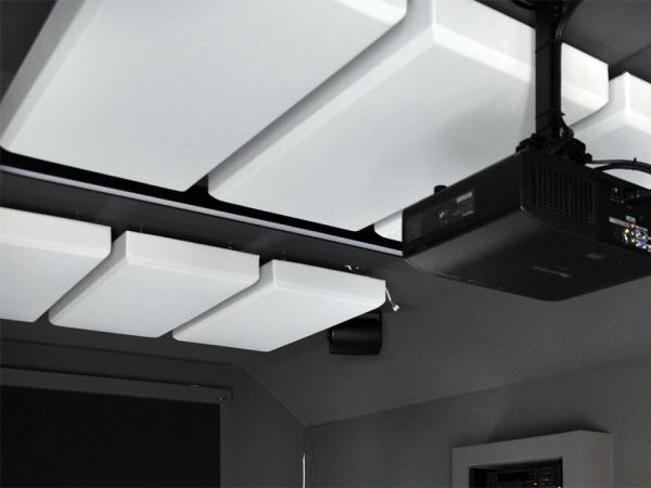

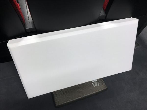

Ostalo mi je nekaj vsestranskih akustičnih-absorpcijskih panelov. Zaradi lesenega okvirja zadaj se lahko enostavno namestijo na strop ali na stranske stene. Zaradi bele barve so tudi zelo nevpadljivi v dnevnih prostorih.
Dimenzija: 100x50 cm, debelina 10 cm. Material: Basotect pena.
Več za ZS.
