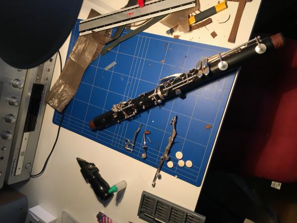

Vidim, da nisem edini, ki je čez praznike rihtal inštrumente...no tole je še zadnji od 4 klarinetov, ki so dobili komplet generalni servis...
Da se držim teme...po fohu klarinetist, ob prostem času saksofonist...prostega časa je pa kar veliko... 😉 (not)

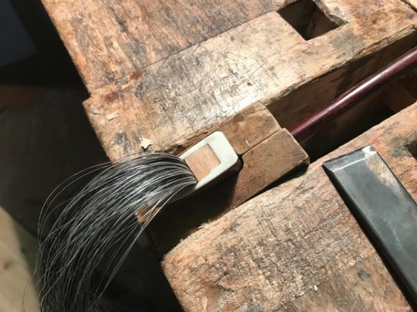

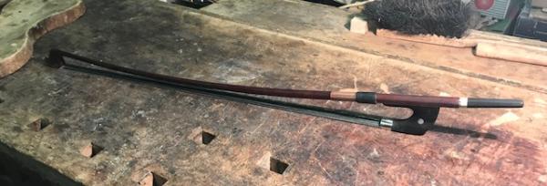

ko smo pr servisih....za vse ki ne vedo kako se zadevi postreže, vsaj enkrat na leto...juhuuuuuuuuuuu
redni servis loka....pa ne od Vinetou-a....godalnega....

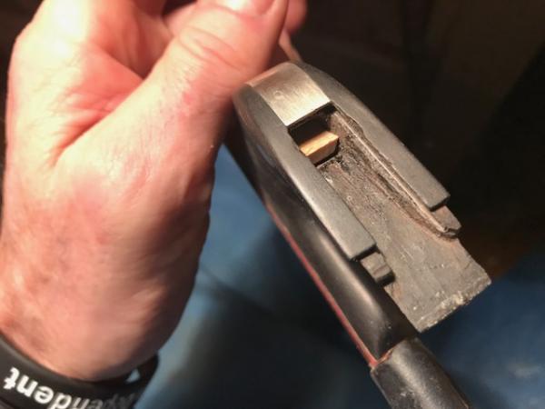

počena špica in menjava porabljene žime....špica, kost je odletela v nastopu evforije...yebi ga...

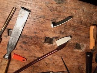

na fotki je "kost" kot nadomestni del in že zalimana na špico loka....
prilagajanje originalni luknji....dokaj uspešno....
rezljanje kajle in vpasavanje v luknjo loka...vpoštevajoč debelino žime...konjski rep.....
krojenje javorjeve kajle za žabico, frog, frosch....
stand by za final connection:
še tretja kajlica, ki se edina lima s klejem, in drži žimo narazen....
voila......juhuuuuuuuuuuuu
