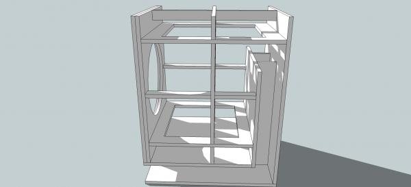

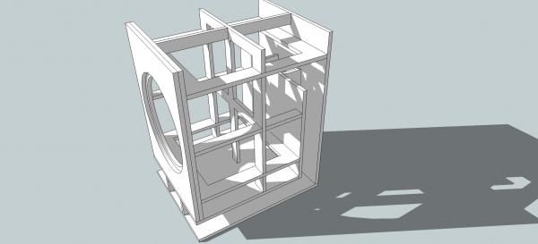

PrispevekObjavljeno: Tor Apr 25, 2017 18:33    Naslov sporočila: Re: Izdelave zvočne omarice za bas B&C 18SW115 Odgovori s citatom
RMS je napisal/a:
Rabim pomoč pri načtovanju omarice za bas zvočnik B&C 18SW115 8Ohm. Delo z programi mi ne gre. Z samo izdelavo ne bo težav.
Moj načrt za BR subwoofer za enoto 18SW115.
Zakaj ne morem naložiti png fotogrefije načrta????

Še podatki o merah, teži in volumnu:
Višina = 90 cm
Globina = 70 cm
Širina = 60 cm
Les vezana plašča breza 18mm, teža lesa brez bas enote = cca 45 kg
Neto volumen = 308 litrov.

Lepo, po merah je kar velik.
Ta je po tem takem glasen in nizek.
Počasi, saj bo!
