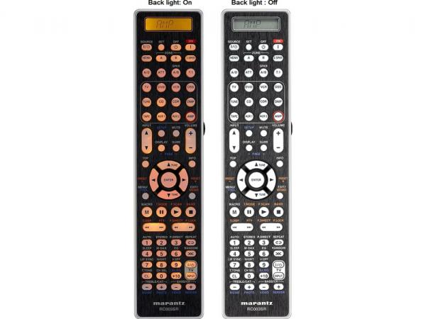

Jaz Imam SR6003 in tale daljinec. Vse daljince mam sprogramirane na njem. Dela vse od CD, HTPC, TV, klima, stereo ojacevalec in seveda A/V receiver.

Hvala za odgovor. Ja imam podoben daljinec, malo slabši model brez ekrančka. Sem ga tudi jaz sprogramiral na moj TV. Moti me pa zelo odsotnost miške na Philips TV. Daljinec deluje kot airmouse.
